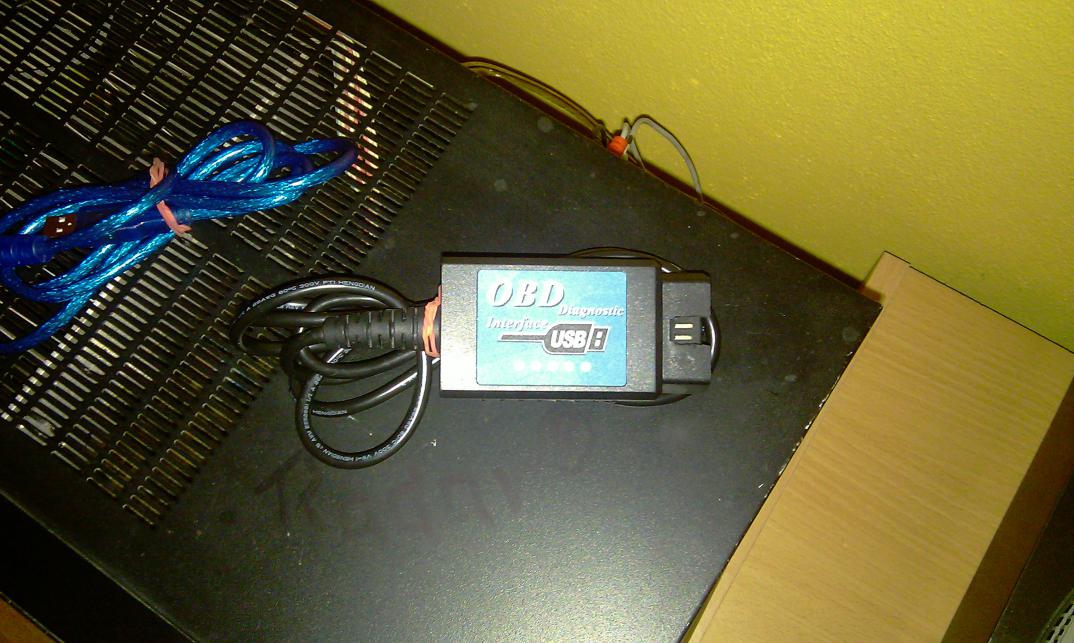

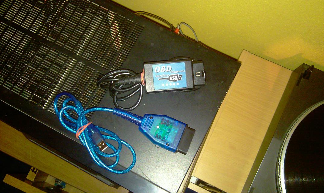

Mam niebieski kabel od viakena.
FES i ALFADIAG działają bez problemu
ale AlfaOBD nie moge za nic się połączyć. versja 1.5.9
Ciągle wyskakuje info Status IDLE
a gdy chce sie połączyć to ciagle jakby skanuje i na koncu wyskakuje komunikat zebym wylączył i włączył zapłon jeszcze raz

- do odczytu i kasowania błedów w 147 potrzebujesz dwóch kabelków: VAG KKL (niebieski) oraz ELM 327 ( taki za 49 - 60 zł).
- ten co zaznaczyłes to jest chyba także z oprogramowaniem Scan XL, no i troche drogi !!!
