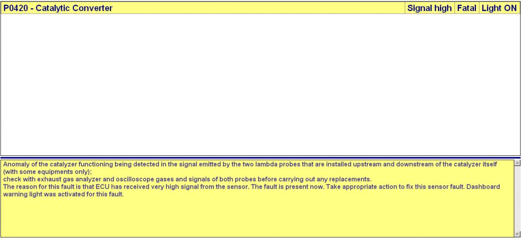

    Witam,
    w ostatnim czasie w mojej niedawno kupionej małej belli pojawił się problem, dlatego chciałem poprosić bardziej doświadczonych kolegów o pomoc. Po kupnie 147'mki z silnikiem 1.6 TS w wersji 105 PS po zatankowaniu i przejechaniu około 300 km zaświeciła się kontrola silnika (Motor Control System Failure). Po podłączeniu do komputera okazało się że pojawił się błąd P0420:

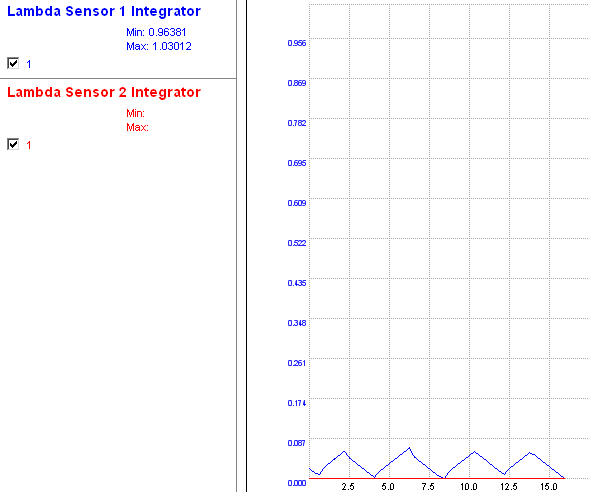

    Tak przynajmniej rozumiem to co napisał do mnie program . Dodatkowo zrobiłem także wykres z którego także wynika że druga sonda nie działa w ogóle:
Nazwa:	12.PNG
Rozmiar:	16.8 KB
    Wychodzi zatem na to, że sonda za katalizatorem jest do wymiany. Co ciekawe w serwisie powiedziano mi po samym zerknięciu na ten błąd (P0420) że do wymiany jest katalizator. Zastanawiam się co w takim układzie robić. Czy zacząć od wymiany sondy i obserwować czy błąd wróci (bo został skasowany)? Co do samej sondy czy szukać zamiennika lub używanej czy tylko oryginał, podobno zamienniki Bosha są ale tylko do sondy przed katalizatorem. Koszt oryginału jest niemały dlatego zastanawiam się nad używaną. Czy ktoś miał doświadczenia z zamiennikami lub uniwersalnymi? I wreszcie czy może to też być wina katalizatora i jak ewentualnie sprawdzić jego stan, np. badanie spalin po wymianie sondy?

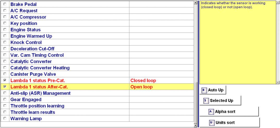

    - w tym modelu masz dwie sondy, 1 przed katalizatorem i 1 za katalizatorem.
    - na sondzie przed katalizatorem masz miec przebieg w rodzaju sinusoidy, za katalizatorem przebieg wolno-zmienny, stały.
    - po rozgrzaniu silnika ECU wchodzi w tryb regulacji mieszanki i status sondy 1 musi być typu closed, czyli ECu i sonda reguluja skład mieszanki.
    - zaś sonda za katalizatorem musi być w trybie Open Loop, czyli przebieg stały, katalizator sprawny, oczyszcza spaliny.
    - jak widać ten enigmatycny komunikat nie pozwala stwierdzić co jest uszkodzone.
    - musi być wykonana dalsza diagnostyka aby wykluczyć katalizator lub sonde lambda..

    nalezy zrobić diagnostykę, zrób wykres sond ( np. tak jak ja ) i bedziesz wiedział jak sie zachowują w banku 1 oraz w banku 2, potem wykresy katalizatora Alfadiagiem.
    - alfadiag ma chyba parametr taki jak sprawność katalizatora: dobry / zły.

    - poniżej status katalizatora w 147
    - i jak można przejść testy w stacji diagnostycznej.

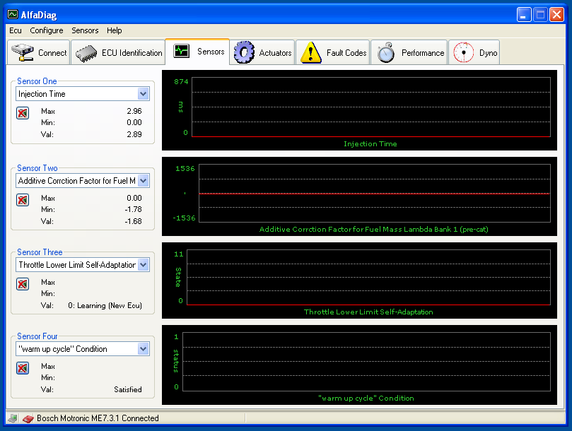

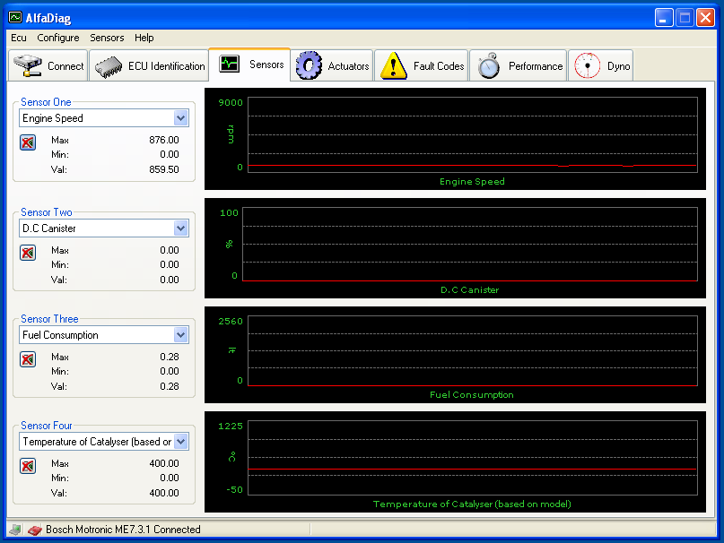

    Dziękuje za odpowiedzi. Wygląda na to że trochę nad interpretowałem wyniki z FES.
    Udało mi się na razie zrobić wykresy z alfadiaga:

    - i wygląda na to że katalizator jest dobry.
    - P0420 mówi o tym ża mamy problemy z bankiem 1, popzez obniżoną efektywność systemu katalizacji spalin.
    - problem może powodować katalizator, połączenia lub sonda lambda za katalizatorem.
    - katalizator wygląda że jest dobry, połączenia trudno to stwierdzić.
    - pozostała sonda lambda za katalizatorem, ale jej pomiar FES-sem powinien rozwiać wątpliwości.
    - zrób pomiar FES-em jak ja zrobiłem na 4 wykresach.
