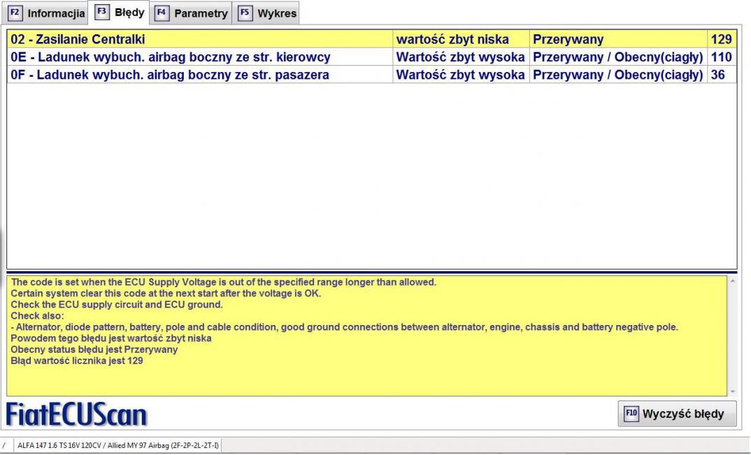

    Problem z pojawiającą się kontrolką wg poprzedniego właściciela pojawiał się co jakiś czas co może sugerować jakieś problemy ze stykami. Jednak gdy jakiś czas temu podłączyłem pod komputer znalazłem 3 błędy:
Nazwa:	błąd poduszek.jpg
Rozmiar:	85.0 KB

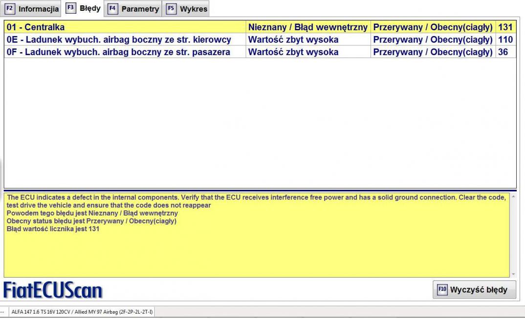

    Natomiast podłączyłem pod komputer dziś i jeden z błędów jest inny a mianowicie:
Nazwa:	25.04.2011 1.jpg
Rozmiar:	81.9 KB
    Wcześniej błąd dotyczył zasilania centralki a teraz jest błąd bliżej nieokreślony dotyczący centralki. Teraz pytanie podstawowe. Co z tym fantem zrobić?
    Dwa pozostałe błędy mogą być spowodowane brakiem styku na kostkach pod fotelami?

    Wygląda na to że błędy bocznych poduch powodował pewnie słaby styk w kostkach lub brak ładunków, i słaby akumulator. Zbyt duże spadki napięcia i w konsekwencji "uwalona centralka". Programowanie lub wymiana pewnie Cię nie ominie.....

    Kolego Drift-r pierwszy błąd dotyczy centralki i tutaj dobrze koledzy zdiagnozowali problem.
    Dwa pozostałe błędy dotyczą kurtyn bocznych i tutaj kostki pod siedzeniami nie mają nic wspólnego.
    Połączania które są u Ciebie problemem masz umieszczone w bagażniku- w Twoim przypadku po prawej i po lewej stronie.
    Pierwsze co zrobiłbym na Twoim miejscu to właśnie poprawienie styków w kostkach, które znajdziesz odsuwając zaślepkę od lampy. Szukaj grubego żółtego przewodu- na nim znajduje się ta nieszczęsna kostka. Analogicznie masz po drugiej stronie.
    Popraw połączenie na odłączonym akumulatorze. Następnie podłącz aku i kompa. Spróbuj skasować te błędy- pierwszy pewnie pozostanie ale dwa pozostałe powinny dać się skasować. Możesz odłączyć też akumulator na dłużej- coś może tej centralce pomoże. Spróbować warto

    Jak widać u mnie błąd się zmienił w nieznany czyli nic dobrego. Teraz tylko znaleźć speca, który takie programowanie wykona.
    - ten nieznany błąd to efekt złego tłumaczenia (kolegi Tzok), w wersji angielskiej jest to błąd wewnętrzny centralki, czyli nie do skasowania przez interfejs diagnostyczny.
    - podaj jakie miałeś info z tej centralki, czyli pierwszą stronę z FES-a, tam jest informacja o typie centralki.
