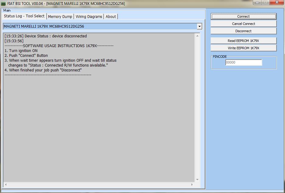

    pin CODE można obecnie odczytać bez demontazu BSI za pomocą złacza OBD2.
Nazwa:	BSI tool.jpg
Rozmiar:	64.5 KB

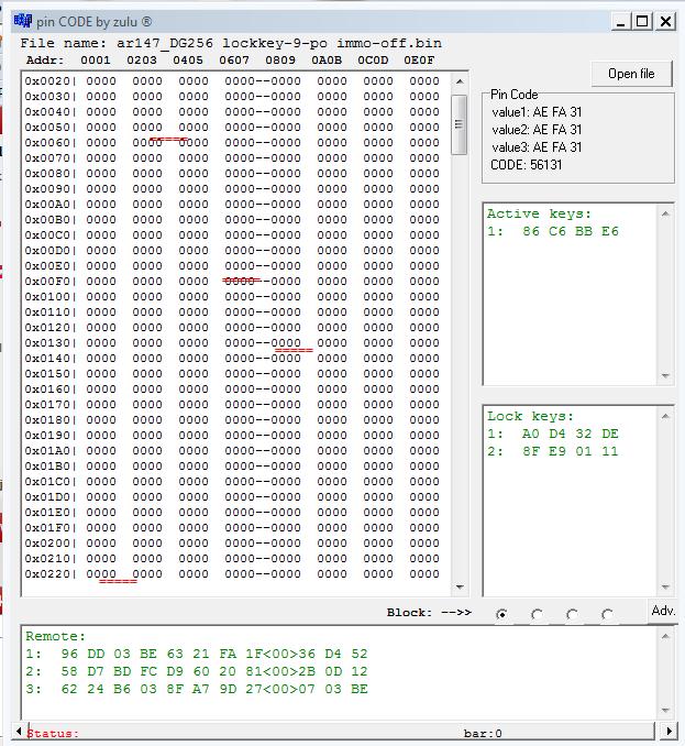

    Co to za program ze zdjęcia "Pin code by zulu" ?

    - poproszono mnie o załączenie programu Pin code by Zulu.
    - niestety nie udało się dotrzeć do ostatniej wersji tego programu.
    - załączam program w wersji kolegi euroscana, za jego zgodą.
    - program wymaga aby nazwa pliku binarnego była standaryzowana, odpowiednie menu pojawia się w przypadku błędnego wczytania.
    - nie pytajcie tylko co ten program robi, nie wiem, nie pamiętam.

    Wygląda na to że liczy pincode z dumpa, pokazuje id kluczy aktywnych i zablokowanych oraz pilotów.
