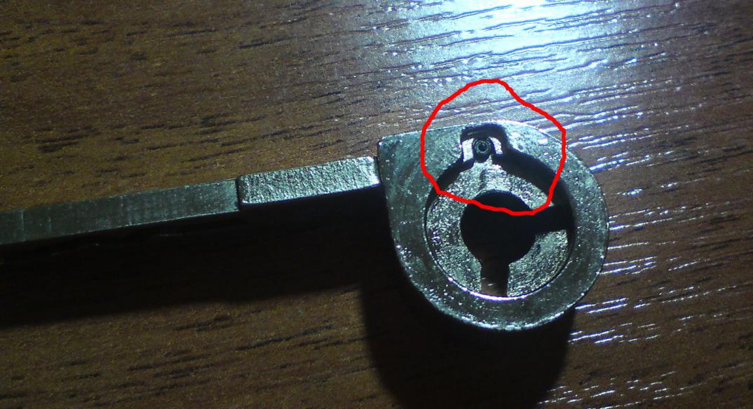

- mam tylko jeden pełny klucz scyzoryk do auta i zamierzam dorobić dodatkowy klucz póki mam jeszcze oryginał.
- pojawiają się dwa problemy przy tym zadaniu: immobilizer oraz grot kluczyka.
- grot dorobić może klucznik, surówka + robocizna to około 100 zł.
- tylko mam wątpliwości czy nasz klucz scyzoryk ma wyjmowany grot tak jak twierdzi pan z punktu napraw kluczy.
- czy ktos rozbierał i wyjmował sam grot, ponoć jest śrubka lub nit który to trzyma grot w obudowie.

Grot jest na takim walcu, w ktorym jest sprężyna, jest demontowalny, ale nie wygląda jak Twoje zdjęcia. Wygląda jakbyś z walca rozwinął grot i tak zostawił, częściowo rozwinięty. Klucz jest chwycony mała śrubką pod logiem.
Grot jest demontowalny i wygląda jak u Ciebie. Żeby go wyciągnąć należy rozebrać kluczyk i wybić takiego trzpienia widocznego na zdjęciu.
Nie jest to łatwe, ale da się zrobić.

- a masz może jeszcze ten grot na stole, to proszę pomierz jaką ma długość.
- bo do kupienia są dwa wymiary tego grota, 50.6mm oraz 48.2mm.
mam go cały czas w częściach bo nie działa pilot :)
długość całego grota to około 50,5mm, a do freza na ten trzpień to około 48mm
dane orientacyjne, bo nie wybijałem samego grota.

- czytałem o rozbiórce klucza, że trzeba coś piłować, to sie przestraszyłem a tu takie proste.
- trzpień ma FI=1.6 mm, wiertło użyłem FI=1.2 mm.
- na jednym ze zdjęć transponder, który bedzie musiał być przeniesiony do zakupionego klucza wraz z grotem.
