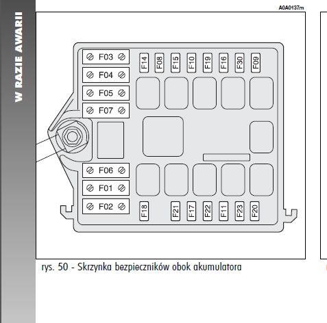

    Podczas testu w FES słychać przekaźniki?? oba przekaźniki i bezpieczniki znajdują się w skrzynce pod maską (Bezpieczniki środkowe między nimi kabel zasilania skrzynki czerw-czarny, przekaźniki to środkowy i powyżej pierwszy od bezpieczników).

    Cytat Napisał adalberto Zobacz post
    może być uszkodzony ten opornik
    bez tego opornika też odpalę wentylator
    a namiary na bezp i przek. już przekazał kolega khropek
    F06 - I bieg
    F07 - II bieg
