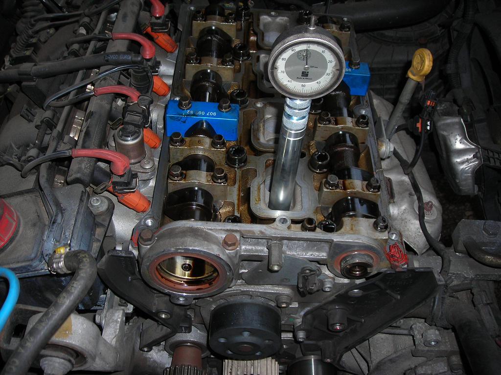

    Cytat Napisał cuoreventi Zobacz post
    Btw czwarty cylinder to ten od strony rozrządu?
    A skąd takie wnioski?
    Tu na fotce widać wyrażnie który to pierwszy cylinder
Nazwa:	156 002.jpg
Rozmiar:	144.3 KB

  7. #37
    Użytkownik Romeo Avatar cuoreventi
    01 2010
    Szczecin
    Alfa 156 2.0 JTS 16v
    4,198
    Cytat Napisał BAKU147 Zobacz post
    valvoline vr racing
    To półsyntetyk...
    To już nawet Selenia w tej lepkości okazuje się syntetykiem...
  8. #38
    Użytkownik Dwusuwowiec Avatar BAKU147
    03 2011
    Only WAWA
    Alfa Romeo 147 2.0TS
    133
    z cylindrami jest odwrotnie.. ten przy rozrządzie to pierwszy..
