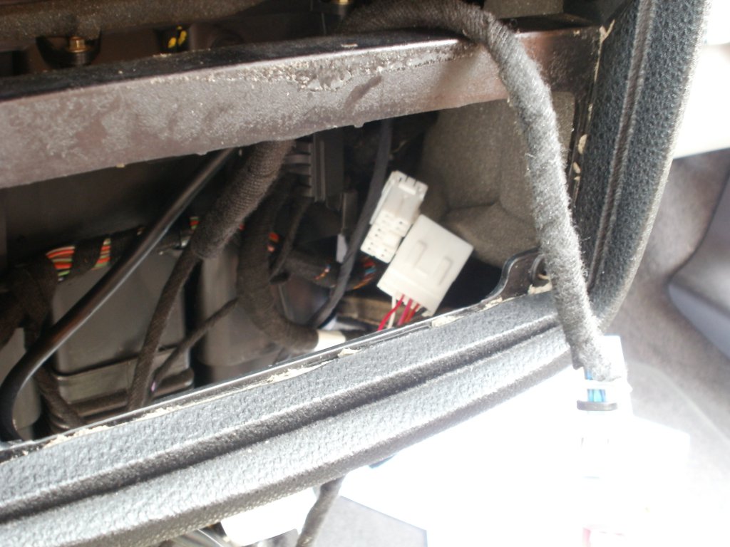

    Witam
    Może ktoś wiec co mogło być wpięte w te białe wtyczki widoczne na zdjęciu. Znajdują się on na wysokości klimatyzacji po prawej stronie. Po stykach widać, że coś było tam wpięta zarówno w jedną jak i w drugą.
    Szukałem tego w eLearn i ePer i nic nei mogłem znaleźć.
    Co Ciekawe sprawdzając auto AlfaOBD też nic nie znajduję.
    Pozdrawiam

    - mi program alfaOBd pokazuje w statusie że nie mam czujnika przyśpieszenia wzdłużnego.
    - kable do niego są na wysokości centralki airbagu, chyba to jest właśnie to.
    - dalsze testy tego czujnika, nawet z poziomu FES-a pokazują że go nie ma.
    - czujnik obrotów i przyśpieszenia bocznego (YAW, Lateral ) mam i daje się te czujniki testować.

    Czy czujnik przyśpieszenia wzdłużnego występuję w układach ABS 5.7 ASR bez VDC?
    Bo co ciekawe ASR niby działa.

    - u mnie też wszystko działa, VDC, ABS, EBD, ASR.
    - tylko alfaOBD pokazuje że nie mam tego czujnika.
