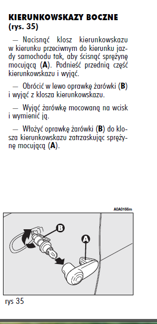

    Witam Wszystkich,
    Mam takie pytanko gdyż iż i ponieważ w mojej Belli (AR 147jtd 3d) padł lewy kierunkowskaz na nadkolu, kupiłem żarówkę w5w i nie mogę się dostać żeby ją wymienić. Pomysły jakieś? Proszę o pomoc

    ja dostawałem się od spodu nadkola tam jest taki zaczep plastikowy trzeba przycisnąć i wypchać do przody cały kierunek wychodzi a od spodu kierunkowskazu jest wtyczka i tam jest żarówka.

    sprobuj przesun w bok, chyba w lewo, powinno wyjsc, ale po latach nie zdziwilbym sie jakby sie plasticzek ulamal wtedy wpadnie do nadkola i wyciagniesz go reka na super-glue sam kleilem

    Cytat Napisał molek Zobacz post
    znaczy ten w błotniku ? sądząc po W5W
    Cytat Napisał b0b3k Zobacz post
    od strony pasażera będzie to w lewo jak piszesz
    ale już strona kierowcy będzie w prawo
Nazwa:	Przechwytywanie.PNG
