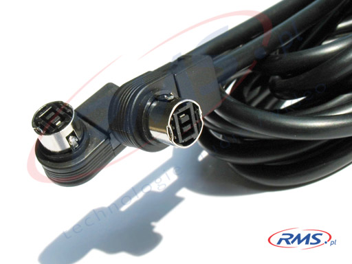

    http://sklep.rms.pl/galerie/k/kabel-...-zmieni_51.jpg
    Dokładnie takie.

    Kabel nie jest poprowadzony. Jest to część akcesoryjna. Dostępna w ASO albo u osób które rozbierają Alfy na części.
    Nr 1 na zdjęciu http://iv.pl/images/61363597410736618532.jpg
    Schemat podłączenia do radia masz. Potrzebowałbyś tylko schemat tej zmieniarki którą posiadasz.
    No albo kupić przejściówkę o ile takie występują.
