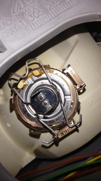

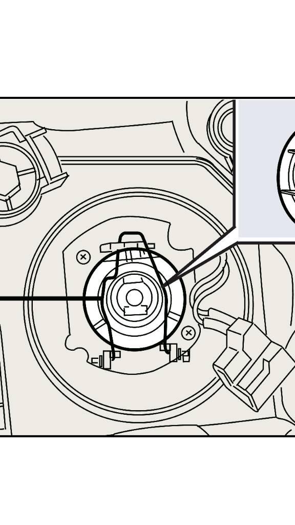

    Czy w wersji FL zabezpieczenie żarówki wygląda tak samo jak w wersji przed liftem, czyli tak?
Nazwa:	IMG_20150902_182716676.jpg
Rozmiar:	42.9 KB

    Może to pomoże.
    Raczej inne[emoji2] jest po fl

    Kurde, bo udało mi się nagrać filmik, ze zdejmowania tej "zawleczki", przez przypadek jak świeciłem sobie lampką LED i myślałem, że pomogę, ale jeżeli w FL jest to trudniejsze, to nie wrzucam
