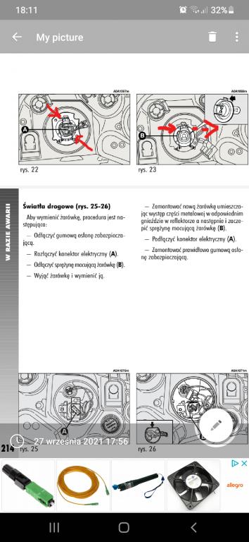

Wymiana zarowki w ar 147 mijania
Witam dla wszystkich którzy szukają pomocy jak wymienić żarówke mijania w ar147 rada nr 1 konektor elektryczny wyciągamy ruszając po przekątnych na zmianę a sprężynke wypinamy popychając w stronę zewnętrzną auta wyciecie na żarówce dajemy do góry (nie dotykamy szklanej części żarówki) pozdroScreenshot_20210927-181126_Paint Free.jpg
