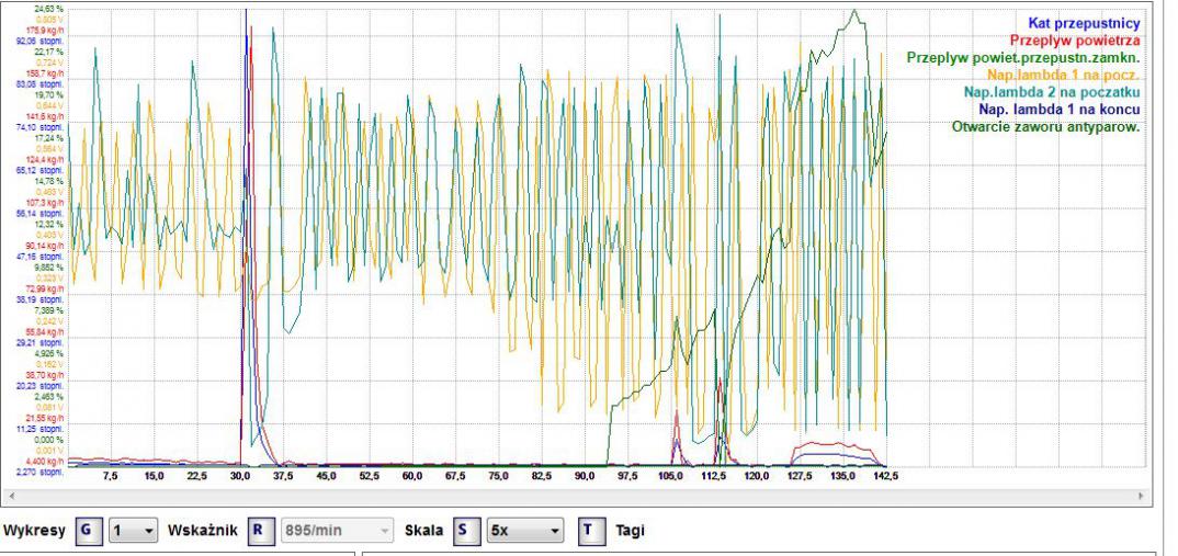

    witam mam pytanie czy taki biały nalot na świecy Kliknij obrazek, aby uzyskać większą wersję
Nazwa:	swieca.jpg
Rozmiar:	4.0 KB
ID:	28922 oznacza ubogą mieszankę? czy to będzie awaria lambdy ostatnio pojawił mi się błąd 1177 i 1178 wykasowałem i na razie spokój ale auto jest trochę słabsze spalanie nie wzrosło przynajmniej na tyle żeby to było zauważalne, jak mam zrobić test lambdy w fiatecu scan na co zwracać uwagę na wykresach? pozdrawiam

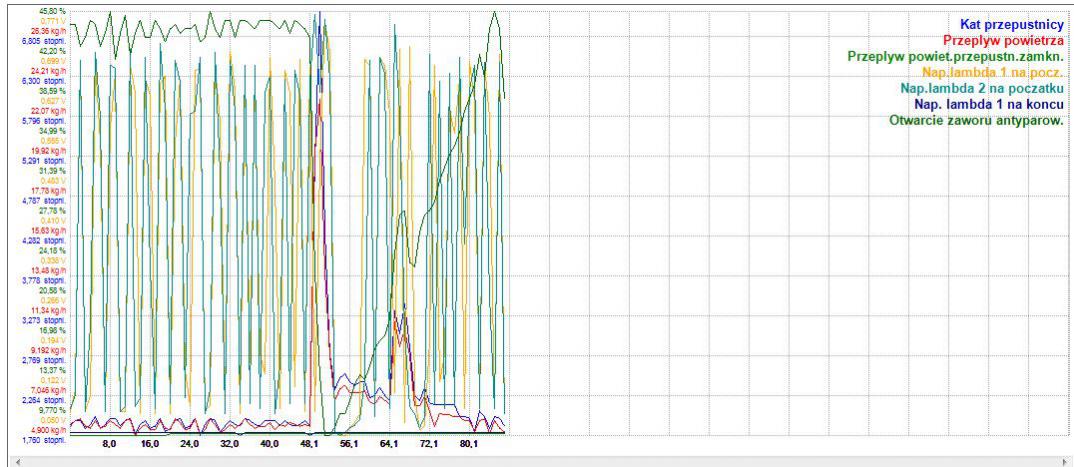

    sondy potrzebny kabel programik np fiatecuscan najlepsza pełna wersja screny wykresów wrzuć na forum a kolega Bubu na pewno Ci powie czy ok czy też nie

    orginalne kupilem, kabelek mam i program też jutro zrobię wykresy, jak na razie to dzięki za odpowiedz.

    hmmm na 6 jest lekko brązowe raczej nie to u mnie występuje u mnie jest wyraźnie białe, trochę mnie to dręczy nie wiem czy teraz nie polecę z lapkiem pomierzyć te sondy co dokładnie jest ważne w tych wykresach w jaki sposób mam je mierzyć auto ma pracować na biegu jałowym czy podczas jazdy te zrobiłem na postoju czasem prze gazowałem.Kliknij obrazek, aby uzyskać większą wersję

ID:	29025 aha co pewien czas w dolnym lewym rogu wyskakiwał komunikat OPÓŹNIENIE JEST ZBYT WYSOKIE co to możne znaczyć??
