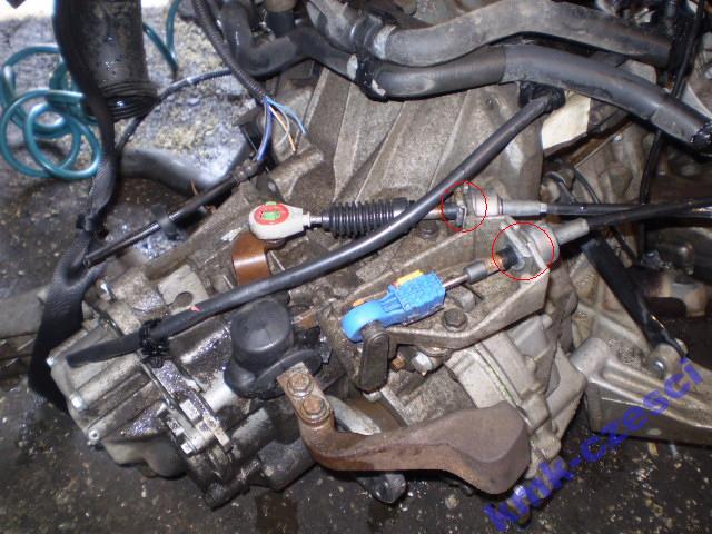

    Tam gdzie linki wybieraka są mocowane do skrzyni.Kliknij obrazek, aby uzyskać większą wersję
