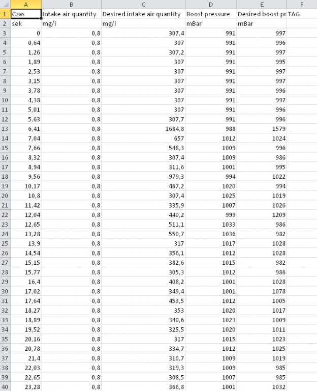

Teraz odpalając zimne auto nie mam mocy, powiedzmy do 2 000 obrotów jest tak jak dawniej, a później coś go dławi,
jakby miał przypięty spadochron, albo zaciągnięty hamulec.
Wystaryczy zaczekać aż się rozgrzeje i przejechać kilkadziesiąt metrów z wciśniętym gazem w podłogę, aby wszystko znów
wróciło do normy.
Po podpięciu FES'a miałem błąd przepływomierza - P0101.
Mechanik z którym rozmawiałem, powiedział mi że przepływka swoją drogą natomiast objawy wskazują na jakiś czujnik.
Teraz moje pytanie ma ktoś może pomysł co może być nie tak, ewentualnie co sprawdzić?
Poniżej załączam log z fes'a.

Witam. Kolego ojciec miał to samo w Lybrze w JTD, Mechanik się myli i to dużo, Diesel nie mając odczytu z przepływki nie będzie miał mocy... Wymień przepływkę i zapomnij o problemie. Pozdrawiam. P.S Gdyby to był jakiś czujnik to napewno pod kompem bys go odczytał.
Tylko jeszcze ta dziwna sprawa że jak już się "odblokuje" to dopóki nie wystygnie działa dobrze.
Dzięki oczywiście za odpowiedzi jak tylko wrócę (w piątek:/) do domu to spróbuję odpiąć przepływkę.
Problem rozwiązany. Rzeczywiście pow wymianie przepływomierza usterka została usunięta. Dzięki za pomoc. Pozdrawiam
