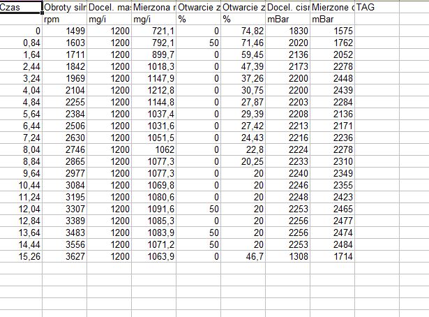

    w końcu dotarł interfejs. Dołączam logi.
    proszę o wytłumaczenie;
    1. O co kaman z egr ( w sterowniku bład p0404 i nie da się go skasować, egr wyczyszczony, nie zaślepiony)
    2. wskazanie mas powietrza
    na wolnych obrotach przy rozgrzanym silniku wskazanie przepływki rożni się od docelowego o ok 200mg/i tj. docelowe 308 a mierzone 481 ??

    aaaa, Powodem trybu awaryjnego był błąd p0238 - wysoki sygnał - przeładowanie??
