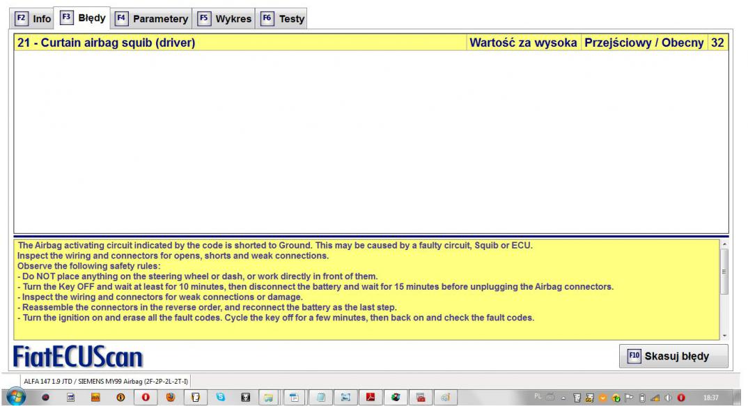

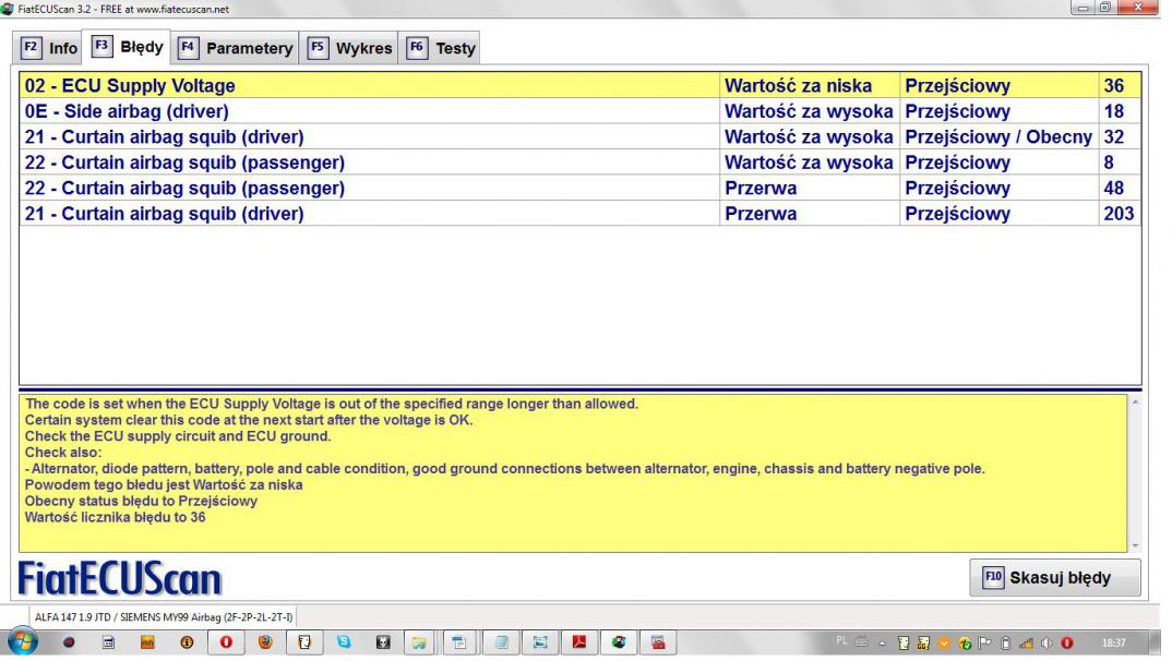

Mam taki sam problem, już od kupna świeci się kontrolka airbagu.
Czyściłem styki i nic nie dało.
Ostatnio kupiłem kabel i próbowałem wykasować błędy.
Kilka wykasowało, ale jeden został i już nie da się go usunąć.
Próbowałem odłączać aku ale nie pomogło.
Może ktoś coś doradzić? :)
