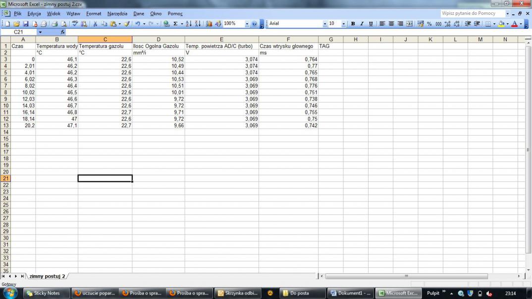

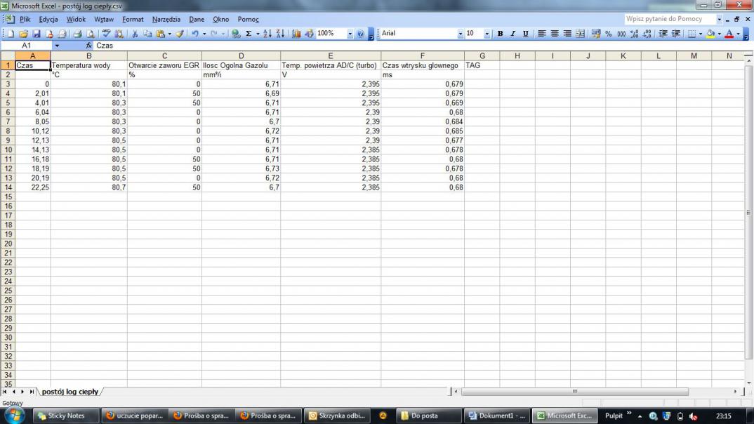

1."ilość ogólna gazolu, czas wtrysku głównego i temperatura gazolu" parametry przy zimnym silniku i przy ciepłym (80-90st) (na postoju, wolne obroty)

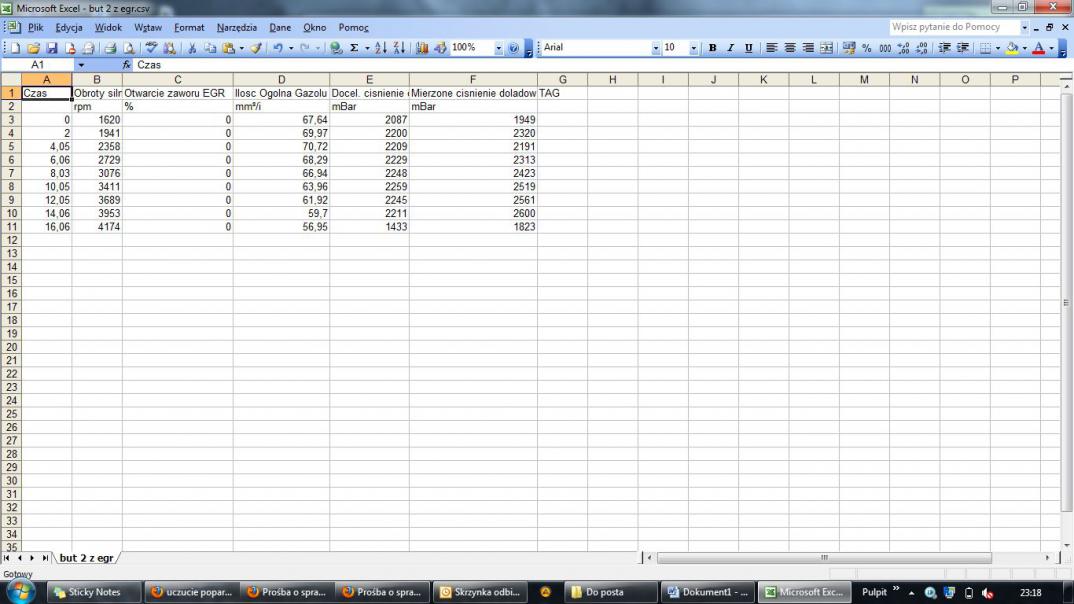

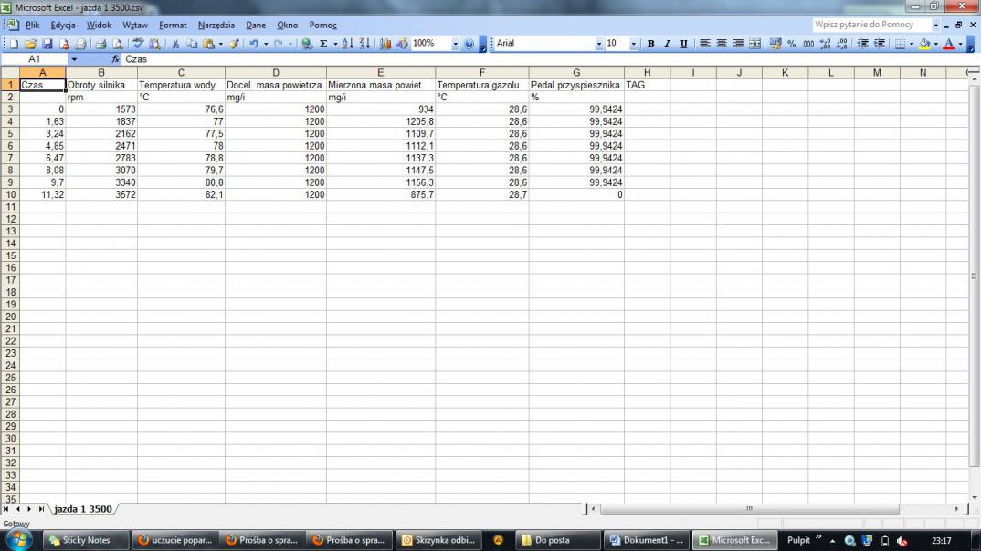

2. "ilość ogólna gazolu" z próby drogowej wraz z obrotami i położeniem pedału przyspiesznika oraz zadaną masą powietrza i mierzoną (but w podłodze)
3. "otwarcie zaworu egr" z próby drogowej wraz z zadanym i mierzonym ciśnieniem doładowania (but w podłodze)

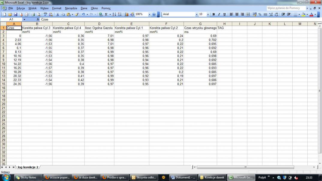

korekcje ecu:
Jak by ktoś jeszcze mógł zerknć na "poczat.wtrysk.glownego" na postoju, temp ok 80-90st to byłbym wdzięczny...
