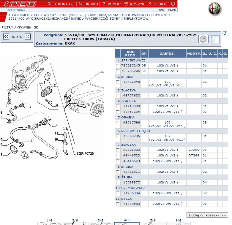

    pooglądałem
    w zbiorniczku po stronie pasażera są dwie ( tak jak i u mnie- jedna na szybę druga na lampy )

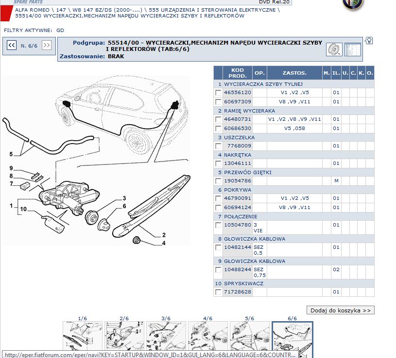

    natomiast ten rysunek mnie zastanowił
    masz tam jakiś zbiornik osobny na szybę tył ???
    bo na tym rysunku nie ma żadnego wyjścia przewodów na szybkę tył

    Pompka jest jedna (dot. szyb) z tyłu jedynie wchodzi wężyk w dyszę obok zespołu napędowego wycieraczki. Pompka ma 2 zastawki i silnik z obrotami prawo/lewo.

    a ciekawe czy tego pierdka z numerem 10 - oznaczonego jako spryskiwacz czy mozna tu kupic
    04 2009
    SD ( Dąbrowa Górn. )
    14,782
    Cytat Napisał zasit Zobacz post
    można
    albo poszukasz sam na allegro itp ( lub u osób które na forum mają ar na części )
    albo udasz się do aso fiat/alfa i podasz nr części i zamówią

    sorry ze odkopuje stary temat ale biore sie powoli za temat mojej tylnej wycieraczki i walacego na boki spryskiwacza, otoz plastik na ktorym osadzony jest ten spryskiwacz rozbebeszyl sie i blokuje ten spryskiwacz i za cholere nie mam pomyslu jak to zdjac, widac ze z epr to jakos sie zdejmuje ale nie chce do konca tego rozbebeszyc calkowicie
