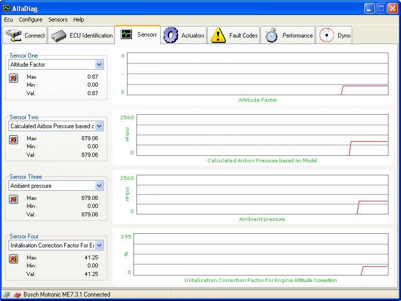

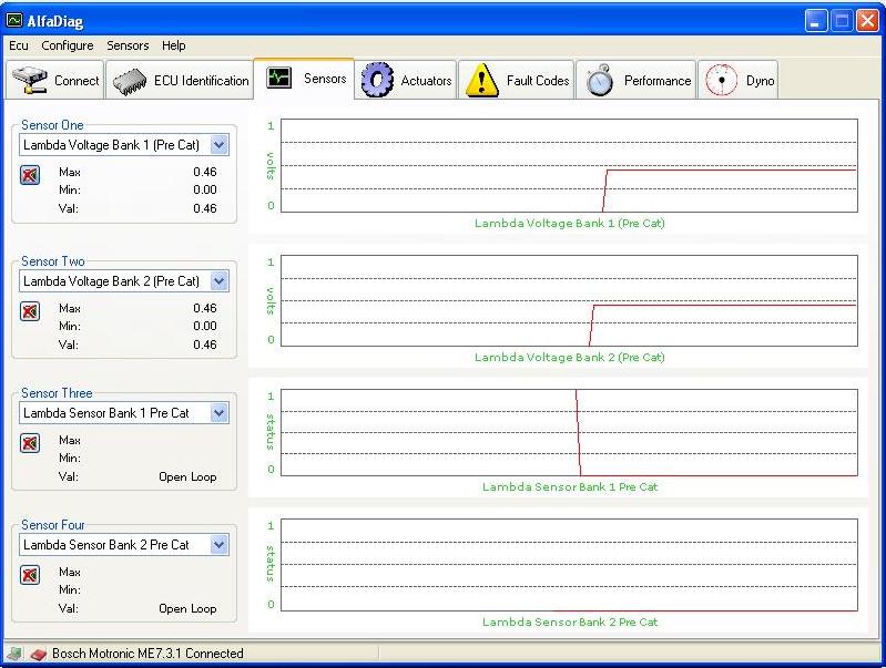

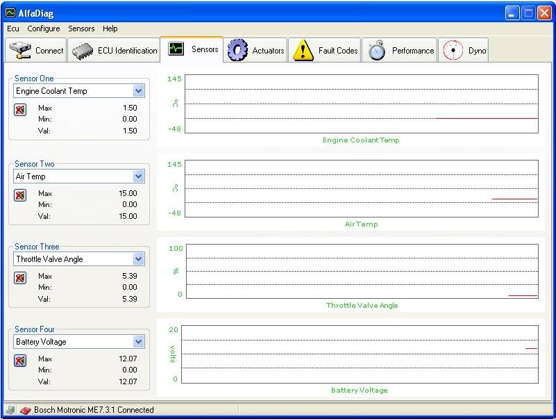

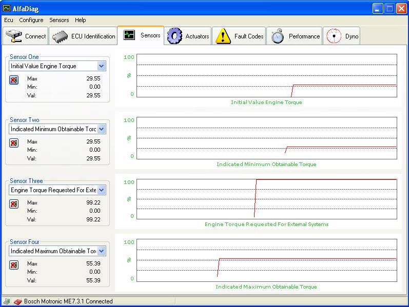

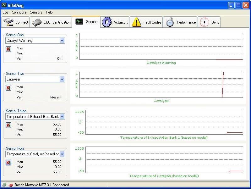

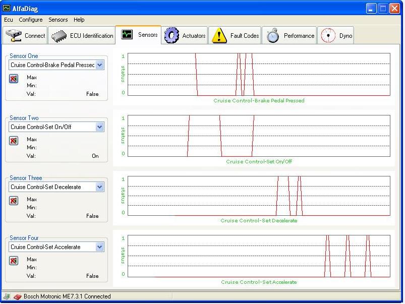

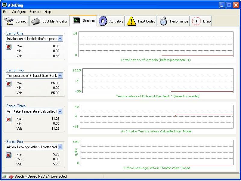

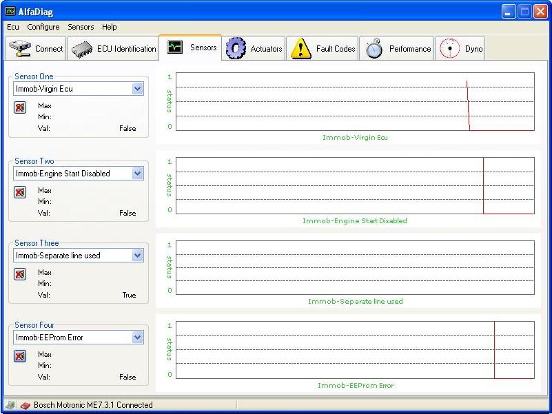

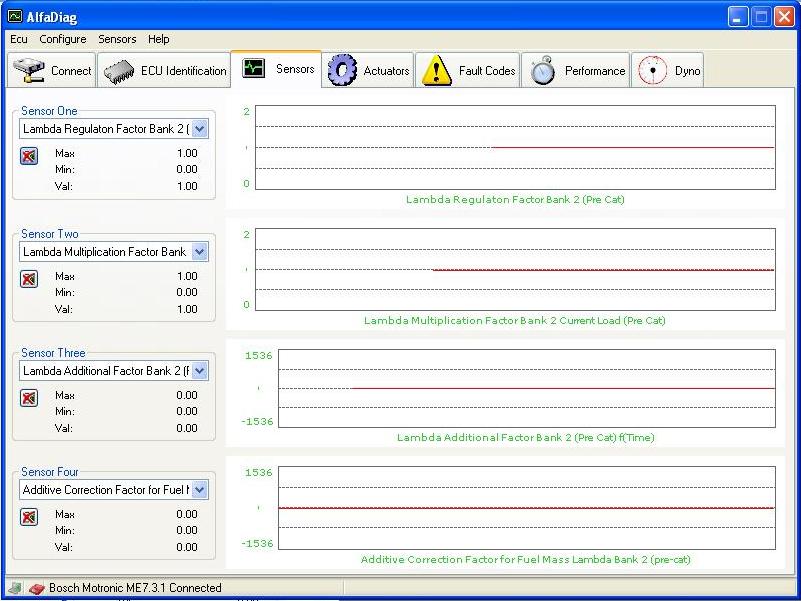

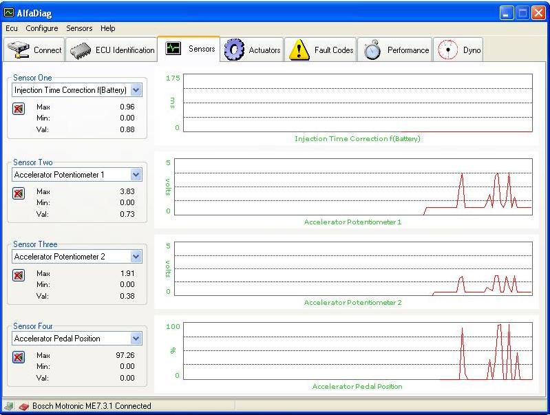

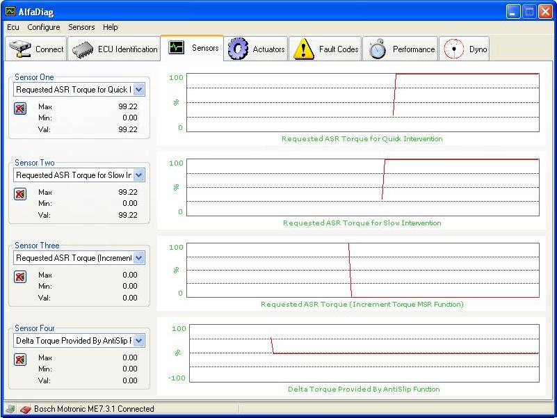

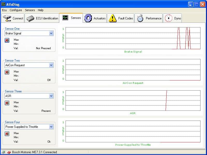

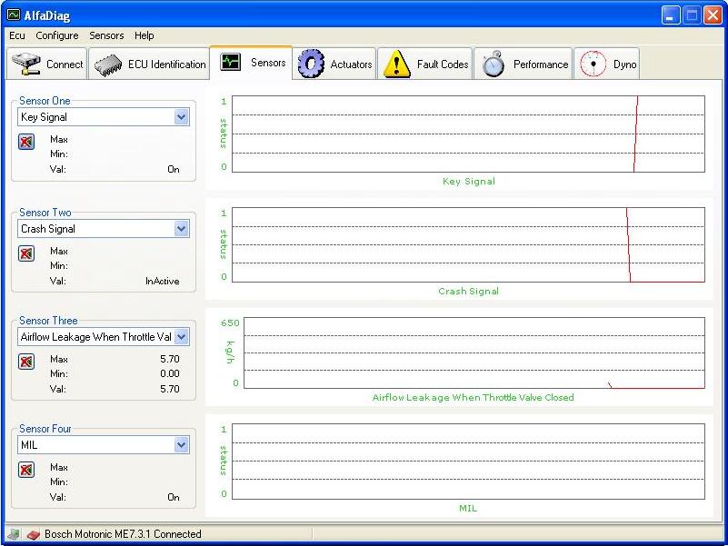

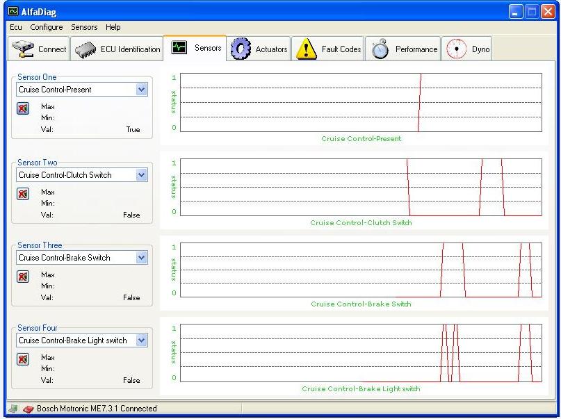

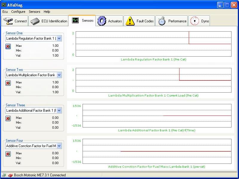

    Przeprowadziłem podobną diagnostykę jak kolega bubu321, oczywiście na postoju, zimny silnik, kluczyk w pozycji MAR. Korzystałem z programu Alfadiag i interfejsu VAG KKL. Parametrem który może mieć wpływ na niektóre wskazania jest temperatura otoczenia. Moje auto stoi pod chmurką, a testy robiłem przy temperaturze powietrza 1st.C. U mnie wykresy wyglądają podobnie, prawie wszędzie są takie same wartości. Jednak w kilku miejscach są różnice, które wynikać mogą z tego, że dysponuję innym silnikiem niż kolega bubu321 - ja posiadam TS 2.0.
    Wykonałem o jeden wykres więcej - dla trafralambda zamieściłem dwa wykresy, ponieważ posiadam dwie sondy przed katalizatorem.
    Do kolegi bubu321 mam też pytanie o parametr, który zaznaczyłeś na czerwono - "airflow leakage when throttle valve closed" - u Ciebie jest 3.6, a u mnie 5.7. Czy to jest różnica wynikająca z innego silnika u mnie?
    Pozdrawiam

    - parametr ""airflow leakage when throttle valve closed" nie wiem jaki powinien być, po to są te moje i twoje wykresy.
    - dla silnika 2.0 chyba w granicach 6 .
    - przynajmniej tak wynika z logów jakie zamieszczają właściciele JTS w dziale 156.
    - nastepne pomiary to nagrzewanie sondy lambda oraz katalizatora, także na postoju.
    - wykresy zrobiłem, chyba dzisiaj je zamieszczę.
    - w twoim przypadku jest zapalona lampka MIL, oznaczająca błąd, jakiego typu to jest błąd ?
    - AR 156 TS 2.0 ecu M1.5.5
    Użytkownik Rowerzysta Avatar mati_luk
    05 2011
    AR 147 2.0 TS, manual, 3d, 2002 r.
    63
    Cytat Napisał bubu321 Zobacz post
    A myślałem że to jest test sprawdzający czy lampka błędów działa :/ ponieważ w momencie robienia pomiarów żaden błąd mi się nie świecił. Tzn. był błąd który mnie męczy czyli P0420, ale pierwsze co zrobiłem dziś po podłączeniu do kompa to go wykasowałem, więc robiąc dzisiejsze pomiary, ten błąd już był wykasowany.

    - II etap diagnostyki na postoju.
    - po uruchomieniu silnika są dla nas ważne dwa elementy silnika: grzałka sondy lambda oraz korekta parametrów silnika w zależności od temperatury silnika ( katalizatora).
    - w pierwszym pomiarze logujemy parametry
    -- engine temperature
    -- lambda sensor Bank 1 pre-cat (status)
    -- Lambda voltage bank 1 pre-cat (volts)
    -- temperature of catalyser ( based on model).
    - czas pomiaru to maksymalnie 60 sekund, a na wykresie obserwujemy jak sonda lambda jest podgrzewana grzałką i zmienia się status pętli sondy pre-cat.
    - w drugim pomiarze logujemy:
    -- additive correction factor for fuel mass Lambda bank 1 pre-cat
    -- addition factor bank 1 pre-cat
    -- temperature of catalyser ( based on model).--
    - z wykresów widac że sonda zaczyna działać po czasie 10 sekund po uruchomieniu silnika.
    - cały wykres ma czas 60 sekund.
    - pełny zakres korekcji parametru TRA długo i krótko-termowej do 3 ticków temperatury, czas pomiaru 30 minut, temperatura zewnętrzna + 1st C..
