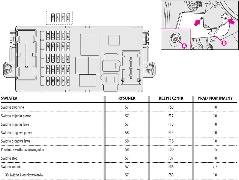

    mam sprawę, pewnego, pięknego, niedawnego dnia zatrzymała mnie policja. Pan Policjant oznajmił mi że nie mam światła mijania... Na całe szczęście puścił mnie bez mandatu. Pojechałem na stacje i kupiłem nową żarówkę. Po wymianie żarówki H7 światła dalej nie ma.... Nie wiem co nie działa... żarówka jest w 100% sprawna kable w lampie też się wydają sprawne no i kostka za lampą też jest ok, tyle że nie mam napięcia... Może bezpieczniki? Tylko które i gdzie?
    JaTaNu
    Tutaj masz małą informację odnośnie bezpieczników.
    Są one pod kierownicą za tą obudową.

    JaTaNu
    Cytat Napisał molek Zobacz post
    Gdybyś mógł jeszcze raz puścić link bo ten nie działa.
Nazwa:	bezpieczniki alfa.jpg

    Użytkownik Rowerzysta Avatar molek
    03 2011
    Alfa Romeo 147 140km
    62
    No ja wyjątkowo czajnika nie podłączałem ale bezpiecznik się przepalił. Już po sprawie Bella naprawiona i śmiga
    dzięki wszystkim i pozdrawiam.
