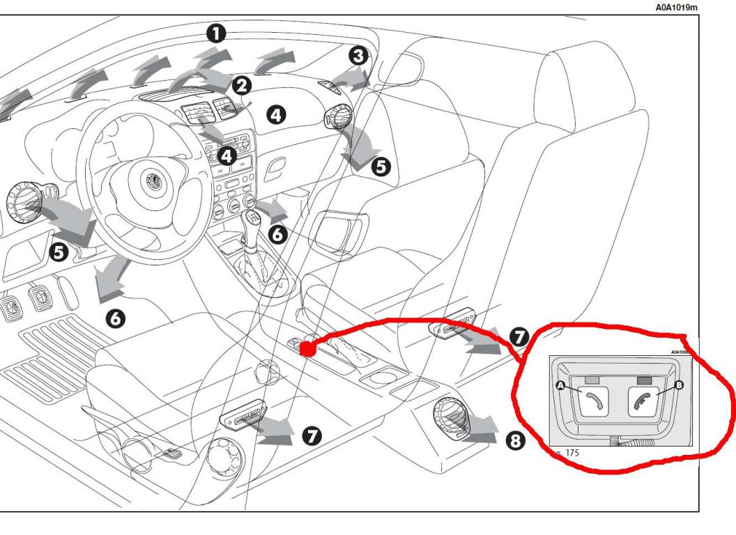

Witam, mam problem z SYSTEMEM GŁOŚNO MÓWIACYM w mojej AR 147, nie mam Navi+
zamieszczam obrazek z instrukcji do tego modelu , widoczne przyciski są pomiędzy fotelami zamiast schowka na drobniaki.
Problem polega na tym, że jak dzwonię do samochodu to kierowca mnie słyszy, ale ja nie słyszę jego.
Czy ktoś korzysta z tego systemu, może jest włączone jakieś MUTE czy coś, bo jakość dźwięku jest super, szkoda tego niewykorzystać - proszę o pomoc.
