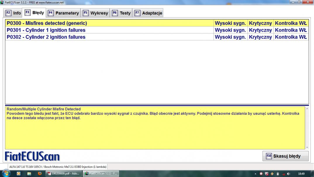

Podczas jazdy przy obciążeniu na 3cim biegu w zakresie obrotów 3500-4000 i wyżej zaczyna migać/świecić pomarańczowa kontrolka silnika w mojej AR.
Po przełączeniu na benzynę i przejechaniu tego samego odcinka błąd się nie pojawia.
Dodam że powstaje tylko przy obciążeniu (jazda pod góre)i zasilaniu LPG (BRC SEQENT) na prostym odcinku jadąc z taką samą prędkością i obrotami, problem się nie pojawia.
Poniżej przedstawiam screany z błędami.
Co może być przyczyną ?
attachment.php
attachment.php

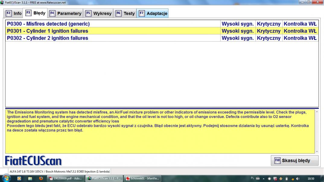

Dzięki za info.
Świece zamówiłem. NGK komplet za 220zł
Byłem u magików od gazu.
Okazało się, że nagle po 3 dniach od włożenia instalacji i przejechaniu 240 km świece się wypaliły :D
Przed założeniem LPG sprawdzali mi je i stwierdzili że jeszcze mogą zostać.
Co lepsze za diagnostykę chcieli żebym zapłacił 80zl bo błąd który powstał wg nich nie był związany z instalacją gazową, tylko układem zapłonowym , za który oni nie odpowiadają:)
Było ostro ale nie zapłaciłem im nic..
---------- Post added at 15:39 ---------- Previous post was at 15:35 ----------
aaa... i przy okazji wyszło że mam olej w gnieździe 1 i 2 świecy. Kupiłem już uszczelkę pokrywy zaworów :)
Mam nadzieję że pomoże.
