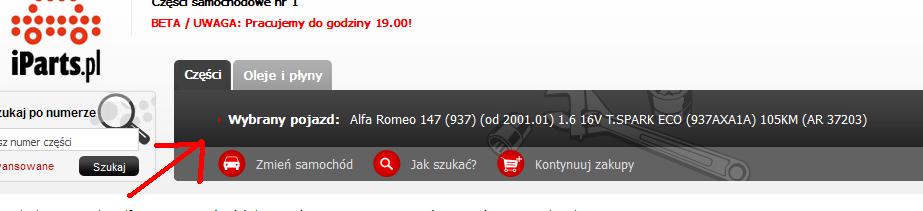

    http://www.iparts.pl/auto-czesci/fil...79-100261.html
    Może jeszcze powiem co jest powodem wymiany Auto po tankowaniu zaczęło mi przerywać. Tak jakbym szybko odejmował gazu. Dzieje się tak tylko przy przyspieszaniu. Nalałem już innego paliwa ale problem pozostał. Moja mama w swoim aucie ma ten sam problem po tankowaniu na tej samej stacji. Wszyscy mi mówią ,że to musi być filtr paliwa. Co o tym myślicie?

Nazwa:	123.JPG
Rozmiar:	30.0 KB
