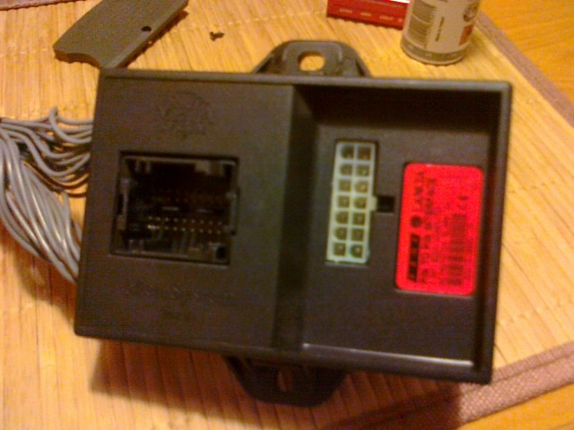

instalacja zostala sprawdzona i wyglada na to, ze "zzeraczem pradu" jest moj autoalarm meta system, po jego odlaczeniu pobor spada do ok. 10 mA (poczekalem okolo minuty az sie wszystko "uspokoi" po wpieciu sie w szereg- klema zacisk)
wyglada na dosyc zawilgocony, moze cos w srodku padlo, trzeba by go rozebrac, podobno tymi alarmami to raczej tylko ASO ?
zauwazylem tez jedna dziwna sytuacje, przy podszybiu po lewej stronie mam taki "dzyndzel" z dioda, ta dioda migala gdy zalaczalem alarm(z tego okreglego czerwonego dzyndzla przy kluczyku), aktualnie po odpieciu alarmu dioda miga jak zapalam silnik, gdy gasze ona tez juz nie mruga, czym to moze byc spowodowane ?

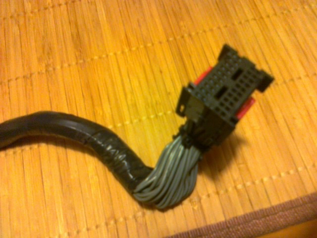

autoalarm wyglada mniej wiecek tak (po kliknieciu wiekszy obrazek)
byl raczej zainstalowany przy kupnie auta, metasystem alarm unit, pin to pin interface, fiat body computer
