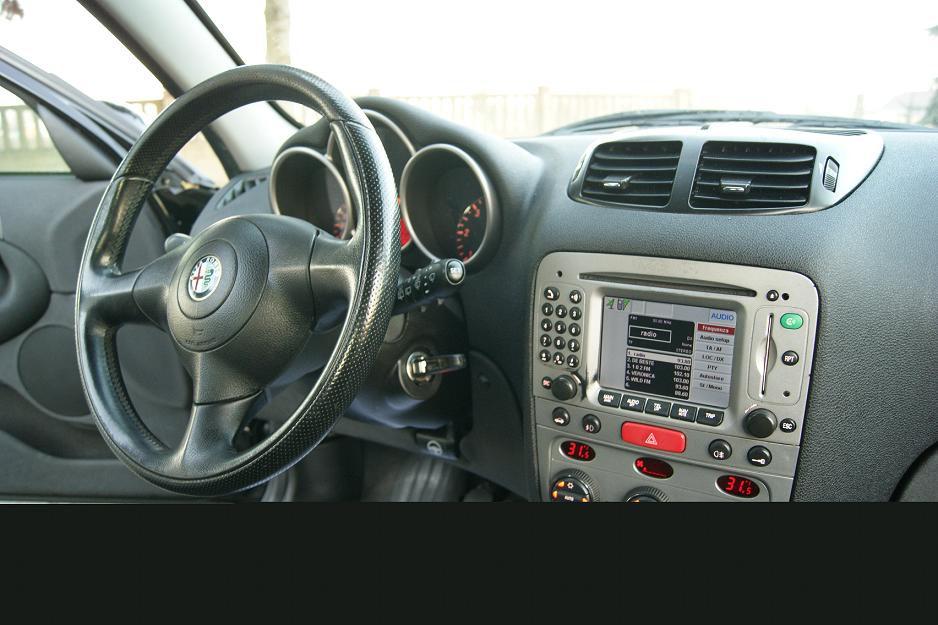

Witam!
Chciałbym zaczerpnąć informacji czy ktoś z Was ma jakiś pomysł/sposób jak odtwarzać pliki MP3 lub podłączyć telefon do fabrycznego radia Alfy 147 z Navi (zdjęcie w załączniku)???
Będę wdzięczny za wszystkie wskazówki i instrukcje.

nie kupuj transmitera.
mam wersje belkina, za 40 euro, ponoc zajebisty.
zajebisty, jak odpowiada ci jakosc dzwieku kasety magnetofonowej + estetyczne okablowanie wew samochodu ewentualnie modul zapalniczkowy [tez do dupy]
do connect nav wystarczy wgrac inny soft i bedzie czytac mp3
Ostatnia edycja:
tutaj musisz juz popytac fachowcow z forum, ja jestem dopiero poczatkujacy ;]
jedno co ci moge poradzic na pewno, to odpusc sobie transmitery fm.
Ale ja mam 147 przed liftem, w niej też będzie działać?
Jeśli navi jest z 2002 roku tak jak auto to raczej MP3 nie zaskoczy po wgraniu softu.
Rozumiem że telefon chciałeś podłączyć jako odtwarzacz muzyczny, bo przecież connect nav ma w sobie telefon.
Niestety jeśli chodzi o mp3 to albo musiałbyś wymienić na ciut nowszą connect nav w której możliwy jest update softu na MP3 i wtedy odtwarzało by z płyty.
Albo kupić Loudlinka. Niestety xcarlink nie obsługuje magnetti marelli
Jakość dzwięku jest oczywiście słapsza na transmiterze, ale tragedji nie ma, da się słuchać, nawet jak jest car audio zamontowane. Tanie i proste rozwiązanie jak ktoś ma starszą wersje connecta
