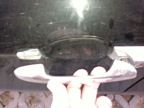

    Właśnie tak urwała mi się klamka. Miał ktoś z was miał taki problem? Zastanawiam się czy trzeba całość wymienić, czy może tę część po lewo co jest na stałe w drzwiach? Zapomniałem dodać, że to jest w 147

    Ja kiedyś wymieniałem klamkę, z tym, że u mnie nie urwał się zawias, a ten plastikowy element z drugiej strony. Generalnie będziesz musiał kupić raczej całą klamkę, bo sam zawiasa to chyba trudno będzie kupić. Nie pamiętam czy ten zawias daje się odkręcić od reszty klamki i niestety nie mogę tego sprawdzić bo stare elementy gdzieś wyrzuciłem.

    mi się też kiedyś urwło zawiozłem ten elemencik mały do tokarza i dorobił mi metalowy koszt 50zł i już się na pewno nie urwie chyba że w drugich drzwiach ;-)

    Chyba będzie trzeba wymienić całą klamkę. Tak mi się zdaje, ale jeżeli jest to sam zawias to nawet logika na to wskazuje

    ostanio miałem identyczną sytuacje jak Ty klamka nie jest tania odrazu mowie na allegro chodza od 150 w góre. Ja znalazłem za 90zł ale i tak zostawiłem swoja przełozyłem tylko ułamany zawiasek. Szukaj najlepiej całej alfy na czesci jak ktos ma, w tedy mozna kupic w dobrej cenie.
    mikaak
    To jest częsty problem w naszych Alfach Sam przerabiałem temat 2 razy Proponuje wymienić całość, bo prędzej czy później raczej i tak bedziesz musiał (czego Ci oczywiście nie życzę) Poszukaj na allegro. Mnie kompletna klamka wyszła 120zł z przesyłką (wyciągnieta z anglika).
