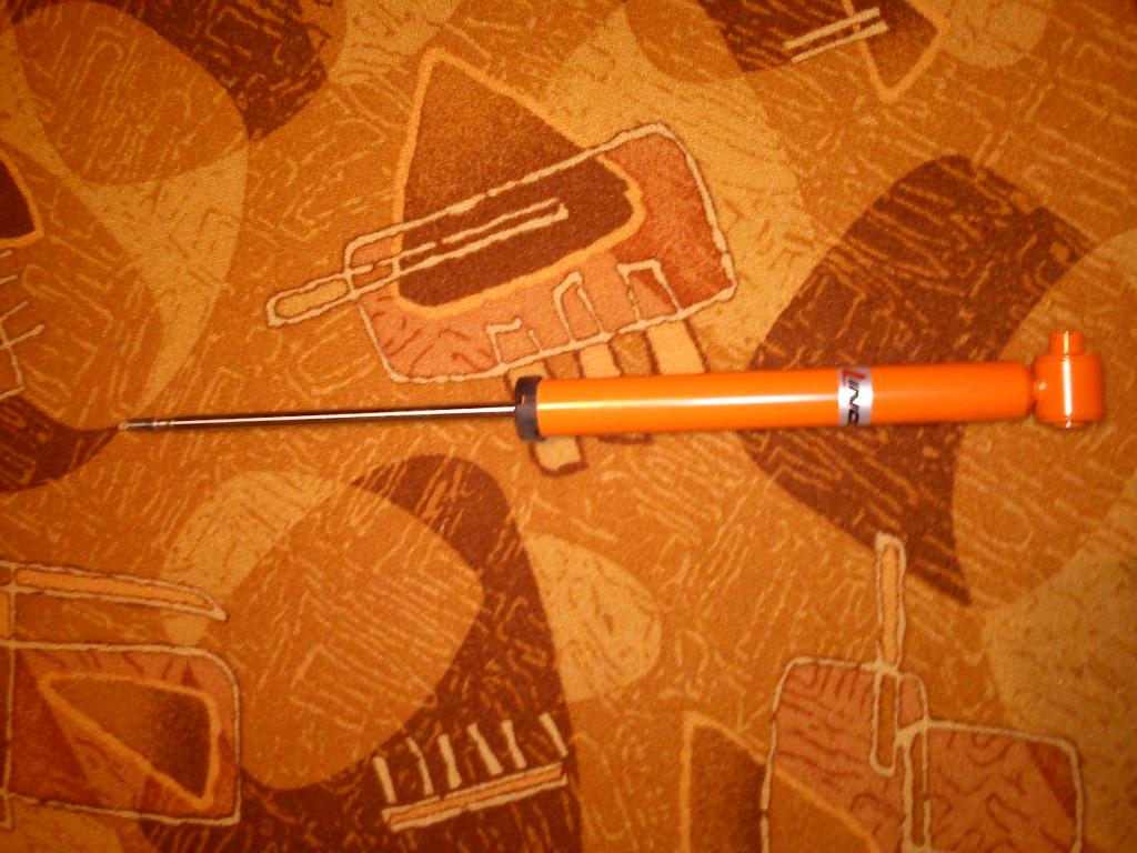

Witam, dzisiaj mi przyszly przednie amortyzatory KONI STR.T i jakos dziwnie one wygladaja. Nie maja one na sobie takiego ,,kolnierza'' zeby trzymac sprezyne od dolu. Na innych amortyzatorach sa takie ,,kolnierze'' ale na tych nie ma, mozecie powiedziec dlaczego? Z przodu mam jeszcze chyba amortyzatory Monroe i sa raczej normalne. Do tego mam sprezyny APEX i teraz chce zalozyc do nich te amortyzatory koni ale czy to bedzie pasowalo? Prosze o pomoc.

Wygląda jak nie do tego auta. Są na nim/na opakowaniu jakieś symbole producenta?

Ten amortyzator jak i ten zestaw Eibach sa do AR 147. Pytalem sie sprzedawcy to on powiedzial ze w wielu przypadkach te miseczki na sprezyny trzeba przelozyc z dotychczasowych amortyzatorow (da sie tak zrobic? nie jest to czasami przyspawane?). Na opakowanie sa znaki producenta i jest oryginalny, do tylu tez kupowalem u tego sprzedawcy i wszystko bylo ok. Orientuje sie ktos co z tym trzeba zrobic?
Ja nie wątpię w oryginalność. Chciałem, żebyś podał te oznaczenia, co by sprawdzić czy nie wkradła się gdzieś pomyłka
wg. katalogu Koni:
na przód - 8050-1019
na tył - 8750-1012
takie powinieneś mieć
8050-1009 - pasuje do samochodów VAG - A6, Superb, Passat. Na dodatek jest to tylny amortyzator
Ostatnia edycja:
Wlasnie tez teraz to sprawdzilem. Mam 8050-1009 a powinny byc 8050-1019, najwidoczniej sprzedawca sie pomylil i wyslal mi inne. Napisalem do niego i czekam na odpowiedz, pewnie czeka mnie zamiana na prawidlowe:P
Dzieki za pomoc puotek.
Spoko. Dobrze, że udało się to szybko wyjaśnić. Oby tylko sprzedawca był w porządku i poniósł wszystkie koszty. btw. gdzie kupujesz? U jakiegoś dystrybutora KONI?
U tego sprzedawcy http://autochatka.pl Wydaje sie byc w porzadku wiec nie powinno byc najmniejszych problemow.
Dzisiaj lub jutro przyjedzie do mnie kurier po odbior amortyzatorow i zostana wyslane do mnie prawidlowe.
Czyli sprawa rozwiazana:)
