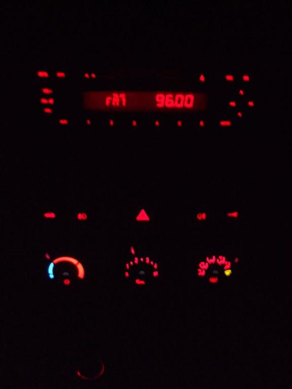

    Witam przez długi czas wachałem się nad wymiana żarówek w podświetlaniu panelu klimatyzacji w al 147 ,po kilku godzinach spędzonych na forum i szukania informacji ,nie znalazłem nic konkretnego jeśli chodzi o al 147 .aż w końcu sam się za to zabrałem,obrazu napiszę że nie potrzebna będzie żadna lutownica,czy też chirurgiczna precyzja .
    czas operacyjny ok 1 h,potrzebne narzędzia to tylko mały śrubokręt płaski oraz mały torx.Kliknij obrazek, aby uzyskać większą wersję
Nazwa:	DSCF7572.jpg
Rozmiar:	15.4 KB
ID:	42692 w następnym poście napisze dokładnie co i jak .pozdrawiam

    Żadna filozofia bez tutoriala zaraz po kupnie auta wymieniałem u siebie.. wyjmujesz radio, szufladki, odkręcasz dwie śrubki i panel wychodzi tyle że oryginalne żarówki dość drogie.. bo ponad 30zł a sztukę.. więc koło 100zł za komplet 3 żarówek.. ale cóż ledy dały d*py więc dla świętego spokoju założyłem oryginały i spokój od tamtej pory

    Ja zakupiłem 3 diody "super mocna" z podstawa taka sama jak orginał po 4 zł za szt ,efekt rewelacyjny i bez żadnego lutowania czy tez powiększania otworów w panelu.

    Ja też miałem takie diody super mocne, w odpowiedniej oprawce.. tyle że oprawka oprawce nie równa.. oryginalna pasuje, trzyma się i daje spokój na długo a ta od ledów było niedoskonała.. pasowała trzymała się ale na wybojach po paru miechach zonk bo zaczeły mrugać.. a przy radiu 2din wymiana staje sie kłopotliwa więc doceniłem oryginał poza tym ledy świeciły za mocno i do podświetlenia reszty guzików itp to trochę nia pasowało..
