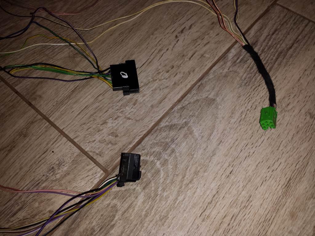

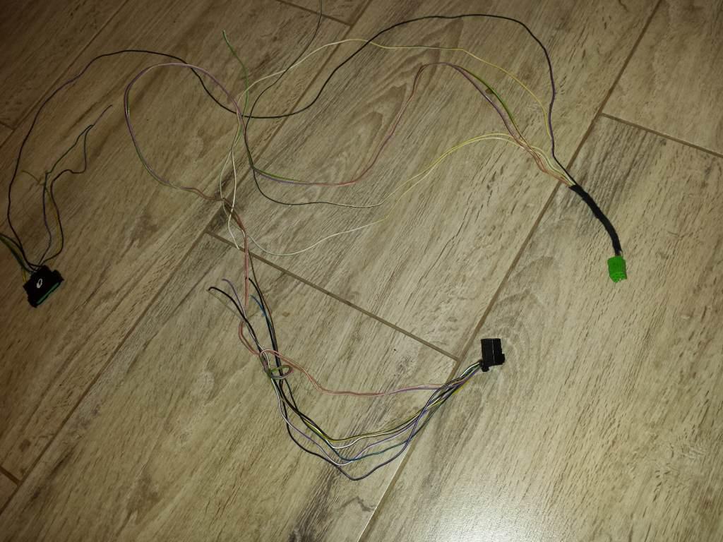

    Witam, mam pewien problem kupiłem kiere, taśme i cała wiązke lecz wybrałem tylko kostke do radia i kostke do taśmy wygląda to tak. wtyczkę zieloną podłączyłem do radia a drugą wtyczkę do taśmy i niedziała nic a nic. Proszę o podpowiedzi.
  9. #229
    Użytkownik Maniak resoraków Avatar gennosuke
    07 2011
    AR 156 1.9 JTD CF2, AR 156 1.8 TS CF2, AR 166 3.0V6 CF3
    696
    Jeżeli jest poprawność pinów we wtyczkach to musi działać, chyba żę chcesz sterować nie oryginalnym radiem wtedy musisz kupić emulator.

    Cytat Napisał gennosuke Zobacz post
    W kostkach nic nieruszałem tylko poucinałem niepotrzebne kable i te 2 od sterowania ida bezpośrednio do taśmy airbag a 1 kable idzie pośrednio przez jakąs kostkę. teraz mam bład poduszki, niedziała klakson i niedziała sterowanie poprostu bajka;p
