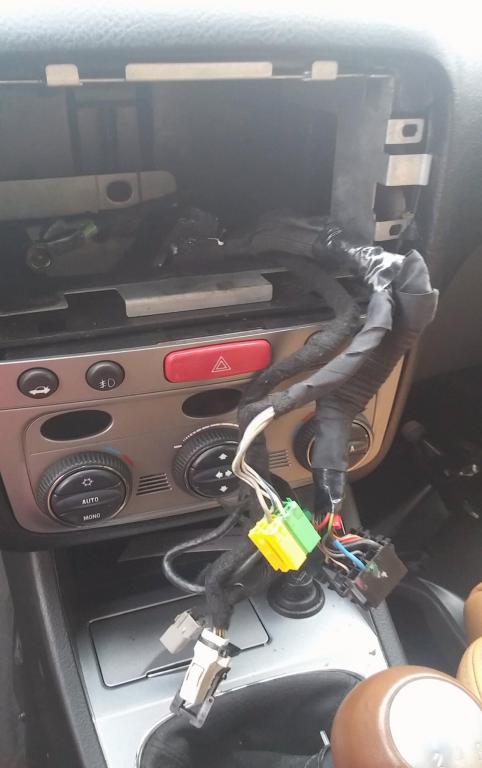

Jestem właśnie na etapie wymiany kierownicy na multifunkcje, i mam następujące pytanie. Gdzie szukać końca kabli od sterowania które idą od navigacji?
Rozebrałem już dużo, wiele kabli porozpinałem jednak nie doszedłem do tego gdzie się kończą. Jakby była możliwość to "poszedł"bym po nich od początku ale tam jest strasznie mało miejsca :/

Wie ktoś może jakie dokładnie piny potrzebne są do kostki zwijaka (tej ze wzmocnionymi pinami od poduszek)?? Nie mam jak sprawdzić w aucie a chciałbym mieć wszystko gotowe zanim zdejmę kierownicę.
Ja stosowałem takie same piny jak reszta czyli wykorzystałem wiązki z kostkami z obudowy komputerowej (z front panela) które wpina się na płytę główną.
