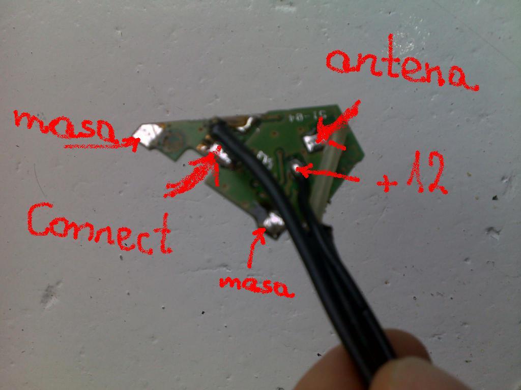

Te oznaczenia to ja znam.
Tylko powiedz mi jak zrobić przejściówkę.
Łączysz obie masy w jedno i wyprowadzasz wtyczką męską jako minus?
A te szczypce od anteny jako plus w tej samej wtyczce?
