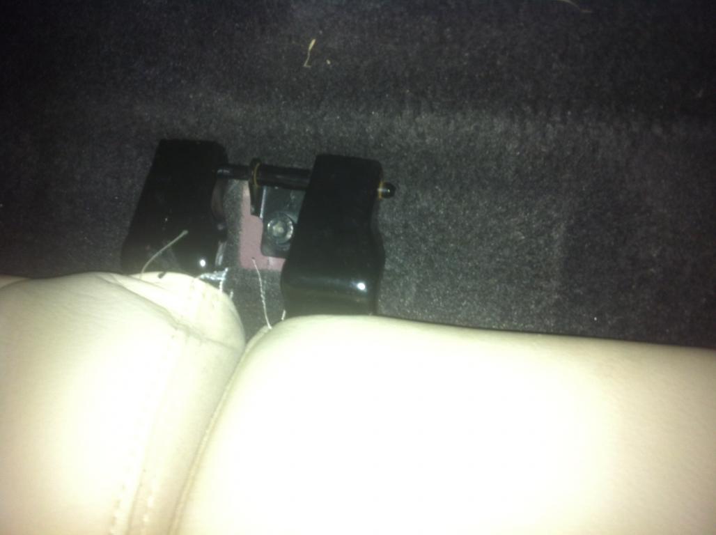

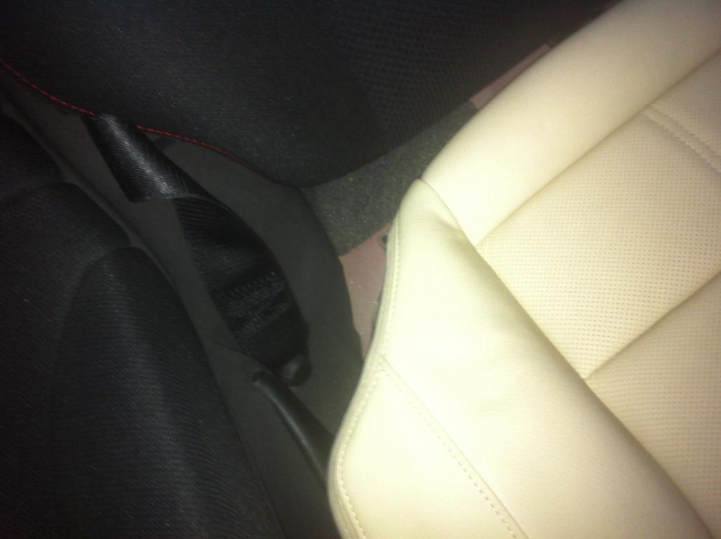

Pasuja. Mialem Ti bez ogrzewania. Te sa z ogrzewaniem. Okazalo sie ze w wiazce z podlogi byly wszystkie trzy wczepki. Wpialem. Grzeje. Wydaje mi sie jednak ze mimo opuszczenia max dol siedze wyzej o 1-2cm nic w moich Ti. Lokiec ma dalej do drzwiowej polki.

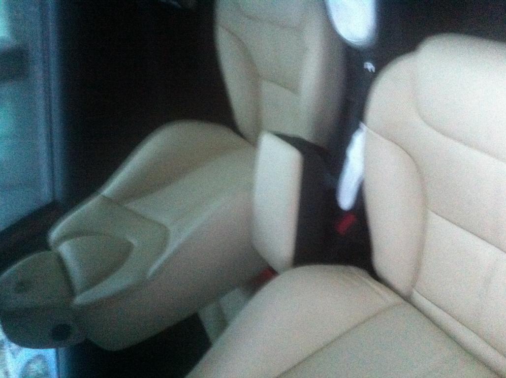

Kanapa.
Szerokosc ideal. Nie trza demontowac kieszeni. Srodkowy otwor pasi. Boczne maja przesuniecie ok 1,5cm. Kat rozwarcia mocowan kanapy w Gt jest mniejszy przec co kanapa nie wczodzi odpowiednio gleboko. Trzeba rozewrzec mocowania lub przelozyc ze 147. Do zrobienia. Oparcie bede probowal jak zdobede imbus do odkrecenia oparcia no i jak nie bedzie padac..
