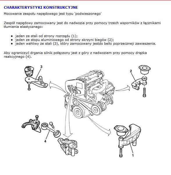

Panowie wymienilem u siebie wszystkie poduszki. Troche sie uspokoilo, lecz nadal w srodku wszystko drzy. Odkrecam lape razem z poduszka (Nr 3 na schemacie) i jest spokoj. O co kaman??? Poprzednia poduszka Febi, Teraz tez zalozona febi. Silnik odpowiednio ustawiony przy montazu. Co radzicie?

Od jakiegoś czasu trzęsie mi budą, czasami przestanie na kilkanaście kilometrów. Na wstecznym są mniejsze drgania. Stawiam na urwaną poduszkę centralną.
Pomożecie? W linkach wrzuciłem dwa filmiki.
Między łapą, a poduszką jest jakieś 1,5 cm przerwy.
