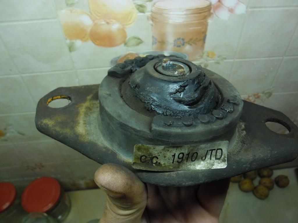

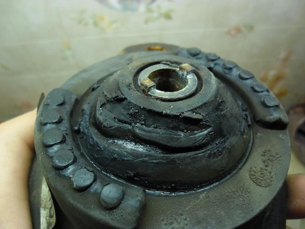

kawal rurki szczerze mowiac g... daje ja dopiero po odkreceniu tej poduszeczki zobaczylem ze jest totalnie rozwulkanizowana a nawet mozna powiedziec ze z jednej strony jest przetopiona - tak tak jakby ktos z jednej strony ja mocno przypalil - tam pamietajmy idzie rura wydechowa ale ona nie osiaga takich temperatur zeby to tak mocno stopic, wlozylem nowa poduszke - i tutaj trzeba jakas wajcha podniesc ta lape bo idzie ona w dol - sam sie dziwie ze trzyma sie to na 2 srubach z nakretkami 13, po jezdzie probnej auto jak nowe - zero strzelania sprzeglem podczas jazdy na polsprzegle - zero telepania buda, dodatkowo przy gaszeniu praktycznie zniwelowane zostaly drgania od silnika - gorna poduszka wymieniona - takze jak ktos ma podobne problemy to warto to zrobic i jedna uwaga dociagac te 13 stki na sam koniec ale przy podniesionej skrzyni - ktos musi albo lewarkiem ja podwazych o wahacz albo sobie pomoc jakims podnosnikiem - chodzi o to zeby nie zerwac gwintow w nakretkach ktore sa na gorze przyspawane

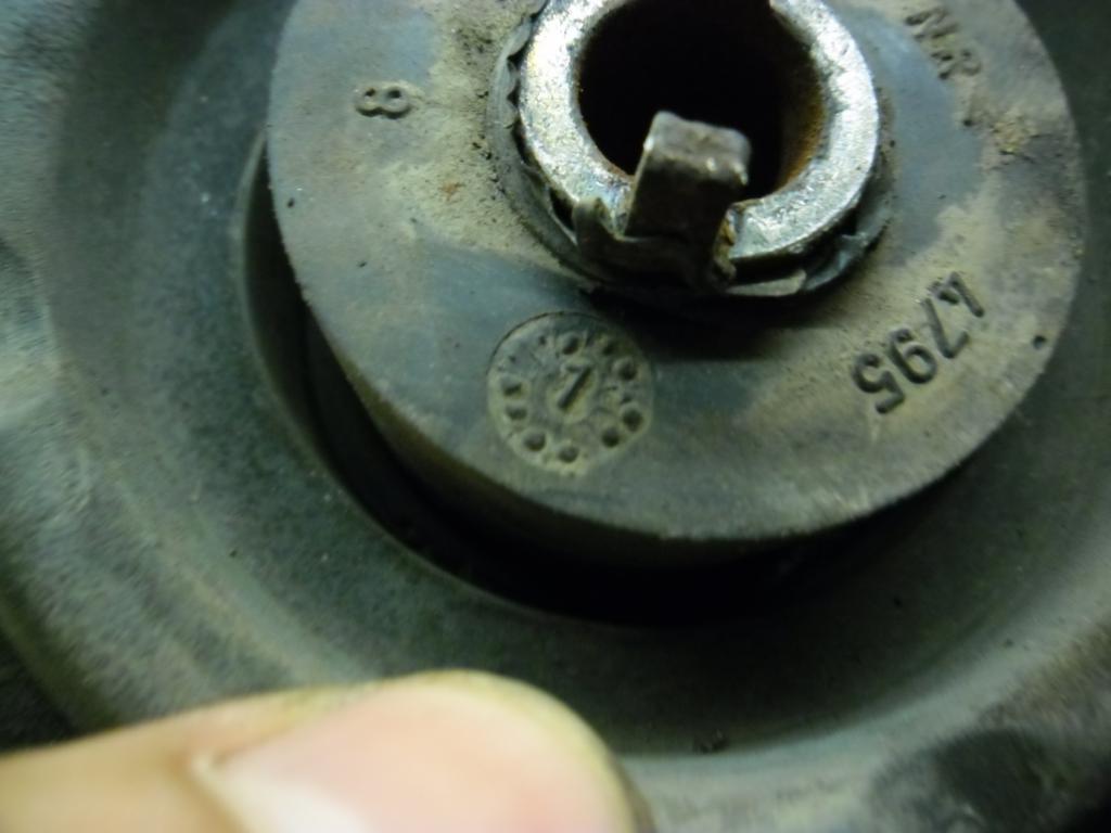

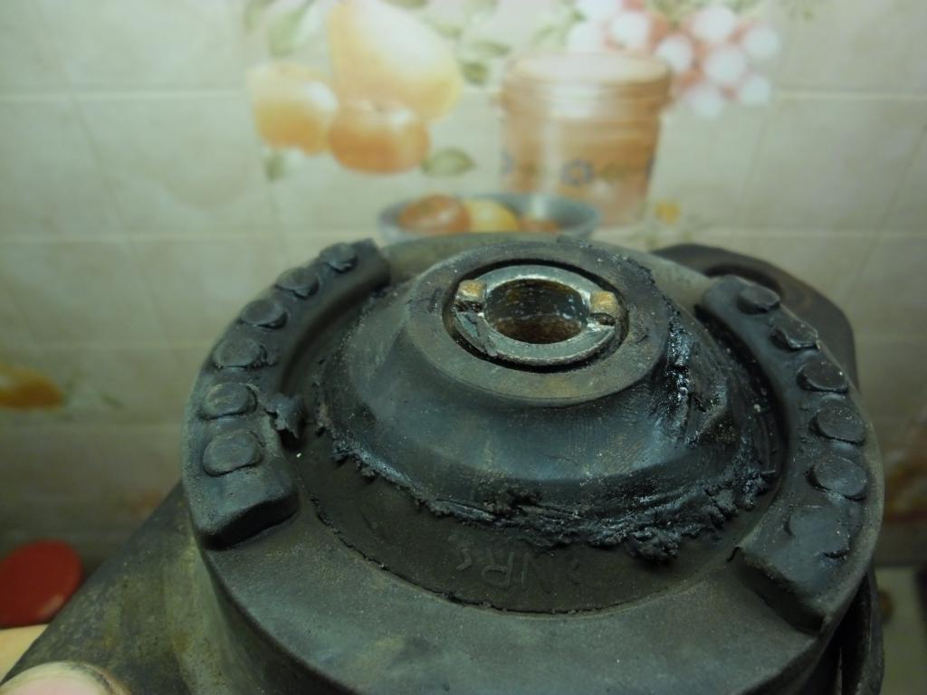

a tak wygladala stara poduszka - przyda sie dla potomnych, jak widac niezle sie rozwulkanizowala - kto ja tak oszpecil to ja nie wiem
na ostatniej widac ze chyba siedziala u mnie od poczatku 2001 roku .....
nie bo to na gorze jest, ta poducha wchodzi w taki wielki otwor - szkoda ze tak dokladnie nie zagladalem - i to widac dopiero po zdjeciu poduszki samej - co ciekawe moim zdaniem ta poduszka tez jest troche ulomnie zrobiona - nie mogli tam dac wiecej gumy ?
