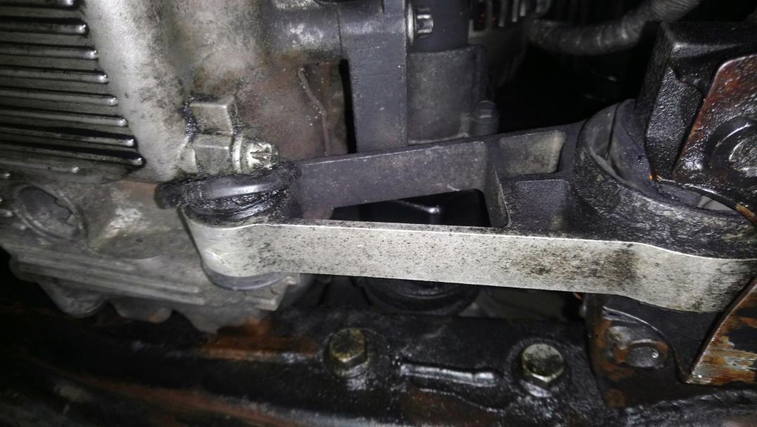

Słuchajcie wymienilem rozrząd tydzien temu i od woczoraj mam lekkie stuki na biegu jałowym ale tylko na równej powierzchni jak stone pod lub z górki nic nie słychać mało tego te tuki slychat tylko w kabinie pod maską cisza,czy to może byc wina poduszki pod skrzynią (juz ta tuleja sie rozlazła)
Każda rozmemłana poduszka może powodować stuki.
Tez tak pomyślałem dlatego zapytalem, i tak ją miałem wymienić tylko czy to to bo akurat po wymianie rozrządu pojawilo sie stukanie, i dziwne ze tylko na prostej powierzchni.
