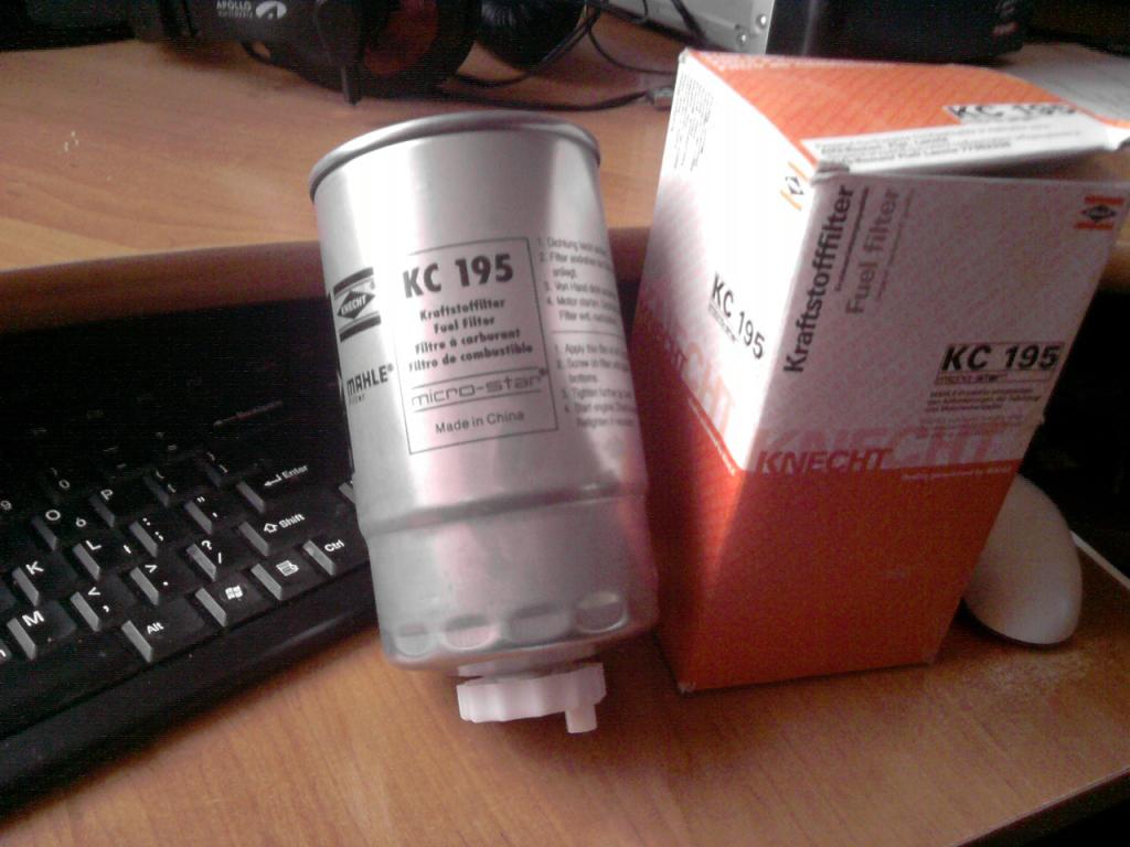

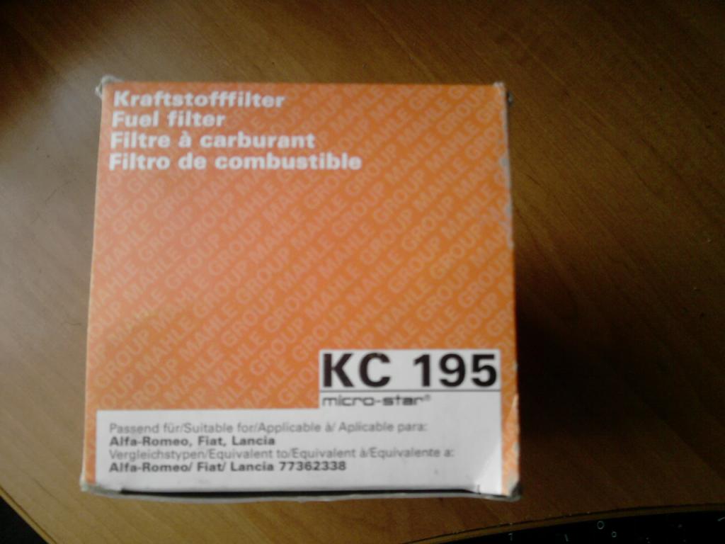

mam pytanko, czy ten filtr bedzie z czujnikiem wody ? i jeszcze jedno czy w filtrze powinno cos latać w srodku ,bo jest tam jakas ruchoma czesc kiedy poruszam filtrem ?
