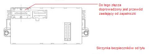

krzychu43, sprawdź bezpiecznik nr F44 - 20A ( to tak zgodnie z instrukcją ), w skrzynce bezpieczników w desce rozdzielczej ( piąta kolumna - czwarty wiersz, to jest ten bezpiecznik ). Nie jest to ten sam co do świateł. Jeśli to nie bezpiecznik, to sprawdź jeszcze podłączenie kabelka do gniazda.
Jeśli nie wyciągałeś kabelków ze złączy konektorowych, to wystarczy przejść po kabelkach od radia w stronę skrzynki bezpieczników oraz zapalniczki i każde złącze obejrzeć, czy wszystkie kabelki siedzą jak należy. Można jeszcze spojrzeć ( macając ), na tylną stronę skrzynki bezpieczników pod deską i sprawdzić czy dobrze "siedzi" złącze zaznaczone na załączonym szkicu.
Jeśli wyciągałeś kable ze złączy, to szukaj luźnego czerwonego i czarnego.
