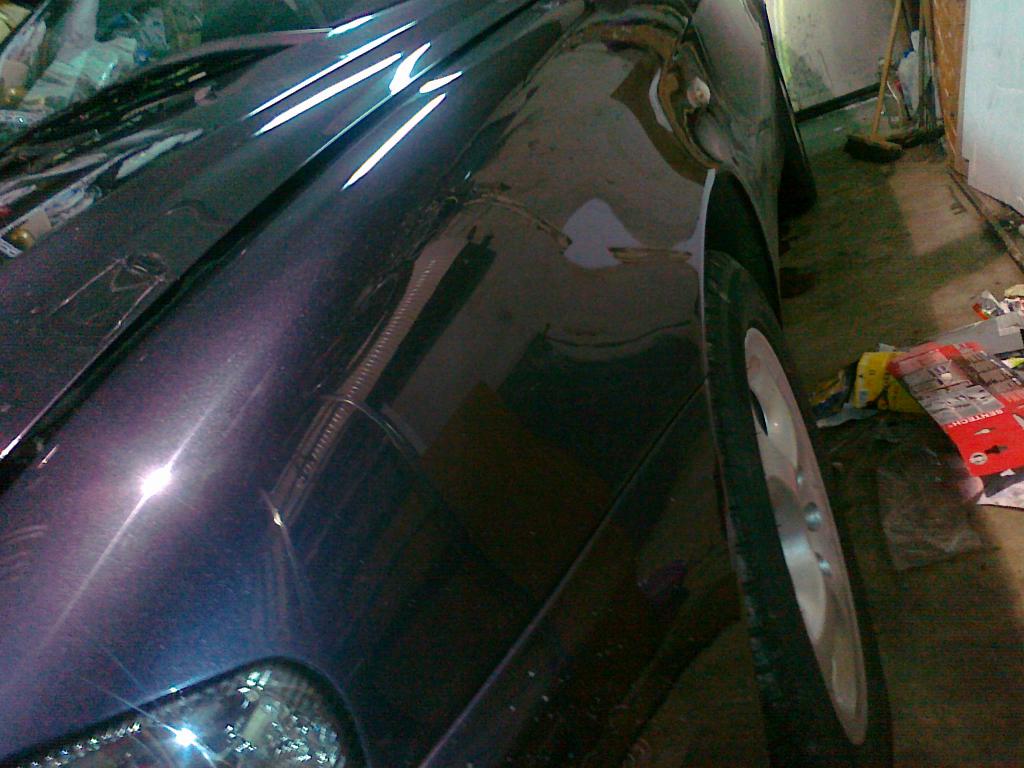

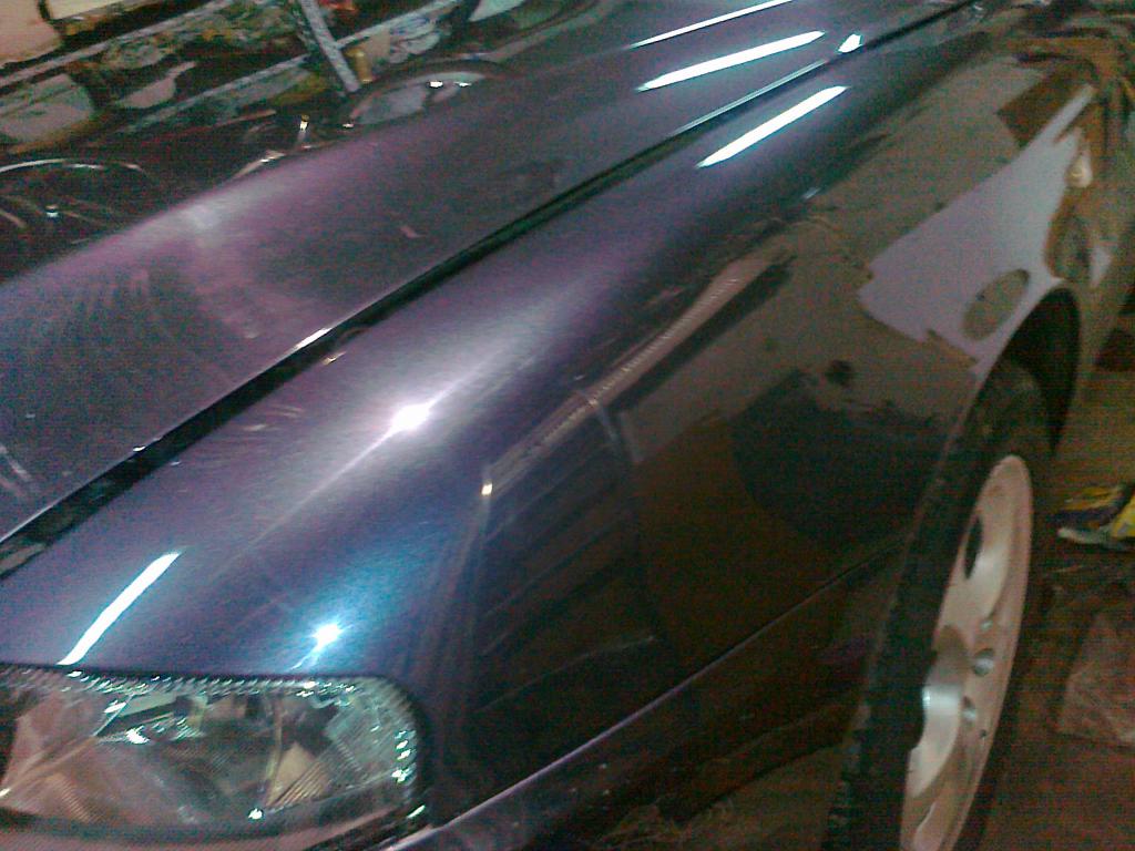

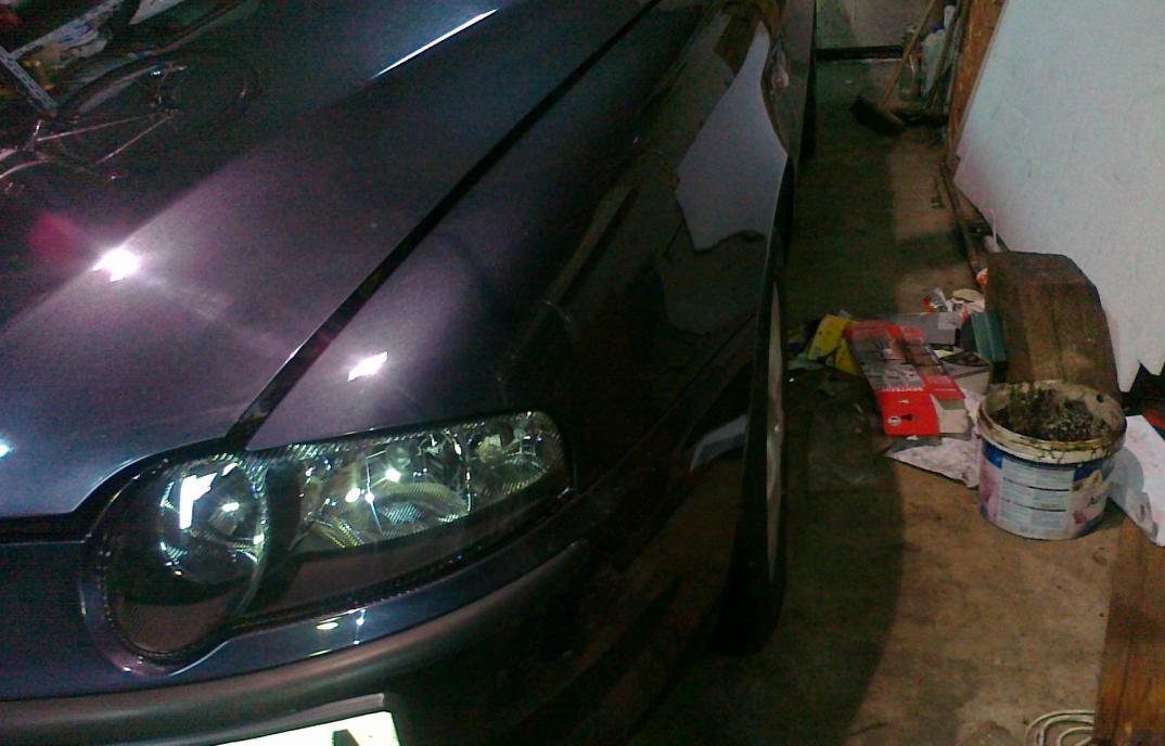

    a wiec wyglada to tak po zabawie z lakierem w sprayu nie ma zaciekow o dziwo ;D malowany byl caly blotnik oraz zderzak

  3. #13
    03 2011
    Wieruszów
    Alfa Romeo 156 2.0 JTS LPG 2002r po LF
    1,982
    Gratuluję! Ładnie wygląda.

  4. #14
    Użytkownik Romeo
    09 2011
    147 1.6 TS
    519
    tez tak uwazam wiec smialo moge polecic jesli ktos sie chce pier.... z tym tak jak ja to lakier za 40zł jest ok dodatkowow ywmienilem zderzaczek na nowy bo moj byl troche niefajny i tez go pomalowalem ogolnie myslalem ze ebdzie dramat ale spoko wyszlo
  5. #15
    Użytkownik Ogier Avatar ksiazelasic
    01 2012
    Legnica/Wrocław
    Alfa 147 1.9 JTD 16V
    194
    rozumiem ze po malowaniu jeszcze polerowales mechanicznie?
    robota z tych zdjec wyglada na pro ciekawe jak za dnia wyglada i jak bedzie wygladac po jakims czasie
    Ostatnio edytowane przez ksiazelasic ; 10-03-2012 o 19:49
  6. #16
    Użytkownik Romeo
    09 2011
    147 1.6 TS
    519
    polerowalem bo robilem to w domu a wszedzie cos lata i trzeba bylo te farfocle jakos usunac jak juz lakier wyschnie to papier 3000 i potem znowu lakier
    potem clar i potem polerka do okola zeby pasowalo
  7. #17
    Użytkownik Maniak resoraków Avatar Szczepan
    12 2011
    Łódź, Polska
    była: Alfa Romeo 147 jest: BMW 740i
    975
    Nie myślałem, że efekt będzie aż taki pozytywny!!! Super!!! Chylę czoła

    @Szajbus0 a lakier skąd takie dorwałeś? Bo widzę że się nie rózni za bardzo, Czy to dobrany lakier i zapakowany w spray?
  9. #19
    Użytkownik Romeo
    09 2011
    147 1.6 TS
    519
    nie to lakier MOTIP nr wg katalogu gotowy do spozycia kiedys zamawialem lakiery dorabiane pod kolor ale bbyl i + i - bo np metalic niebieski byl spoko ale lakier do laguny II juz nie bo mialem perłe 3 kolory i to nie chcialo wysc tak jak powinno ... bo zawsze cos tam malowalem sobie a to listwe a to kratki .. pierwszy raz malowalem tak duza powiezchnie sprayem bo listy czy jakies tam pierdolki to jest banal ale tutaj bylo troszke gozej ..
    ogolnie polecam motipa poza kolorem ROSSO ktory robi sie rozowy po kilku latach a w puszcze bedzie idealna czerwien wiec wiemy jak to wyjdzie
