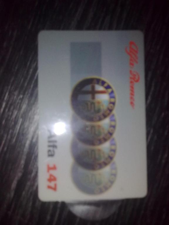

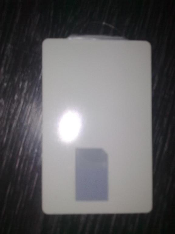

kolego powinienes miec karte Alfy na karte sim :)

Karta sim niewyłamana też daje radę. Ale jak masz na sprzedaż taki adapter to chętnie przyjmę:)
akuratnie ze swojej od czasu do czasu korzystam jak jade w trase wiec na razie nie ma szans, ale jak bede zmieniac connectnav+ na cos innego to bede pamietac ze chciales adapter i sie odezwe
sprawdz czy dobrze karte wlozyles, mialem podobnie :P popróbuj w rozne strony. Tez mam niewylamana karte i smiga az milo ;]
Kartę wkładamy chipem do zewnątrz. Oczywiście bliżej wnętrza niż wyjścia ze szczeliny.
