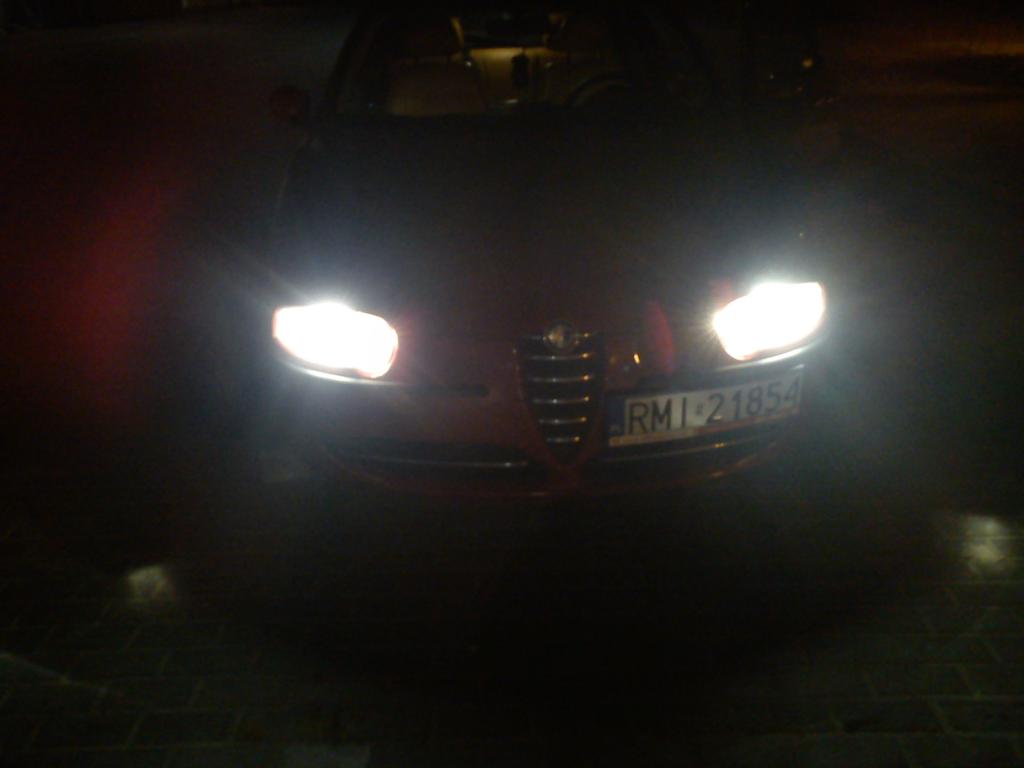

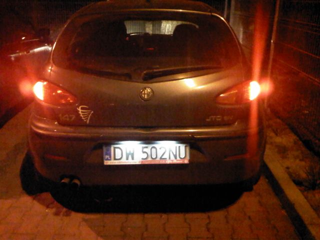

co do diod na canbusie mialem zwykle swiatlo zolte, pozniej jako postojowki philipsy blue vision i o ile jako mijania ladnie swiecily o tyle postojowki tragedia:/ zolte swiatlo... do bieli daleko. w koncu poszly diody led na can busie i jak ta lala. jedyny problem to to ze sie nagrzewaja i sie odlutowuja. zalalem je klejem, przylutowalem porzadnie i ladnie smigaja;) tablice tyl tez na ledach(tutaj nei ma tych problemow bo sie az tak nie grzeja) takze osobiscie polecam, wystarczy je lekko "przystosowac" do cieplych reflektorow w alfach.
wczesniej jakis kolega juz pytal o swiatla led itp i zamieszczalem foty z porownaniem co jak swieci, poszukaj zobaczysz roznice, zdecydujesz...

@SocikZero4 mógłbyś się pochwalić fotką? Byłbym bardzo wdzieczny :)
