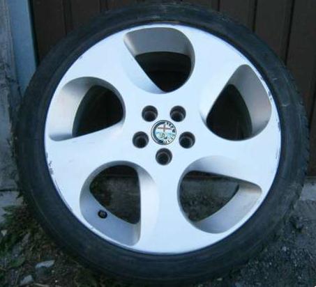

Mam problem z identyfikacją felg 17". W eperze ich nie mogę znaleźć klient mówi że miał je na AR157? Z numerami jest ciężko.
Czy ktoś może je zna i czy będą pasować do AR147.
O 157 słyszałem tylko jednej ;)
A tak na poważnie trzeba sprawdzić czy mają ET w okolicach 40 - taki był standard, jaki mają otwór centralny - powinien być 58.1 i rozstaw śrub - powinien być 5x98.
a z tego co wiem co jak pasuje do 156 to do 147 na pewno też...
To są od GTV felgi chyba stąd w eperze może ich nie być.. przynajmniej na GTV je widzialem tylko w Kołobrzegu stała ;) więc do 156 i 147 i GT też powinno być ok..
EDIT:
Nie doczytałem :P Ty pytasz o 17" .. a ja widziałem na GTV takie 15".. i przekopałem cały eper gdzie są felgi 5x98.. i znalazłem takie właśnie 15" w GT.. ale 17" nie ma nigdzie.. napewno to ori ? masz coś wytłoczone wewnątrz felg ?

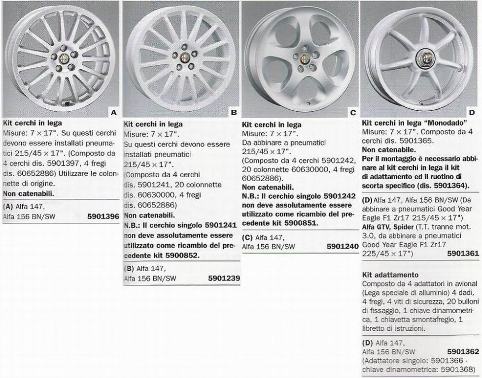

to chyba będzie to(i dla potomnych):
