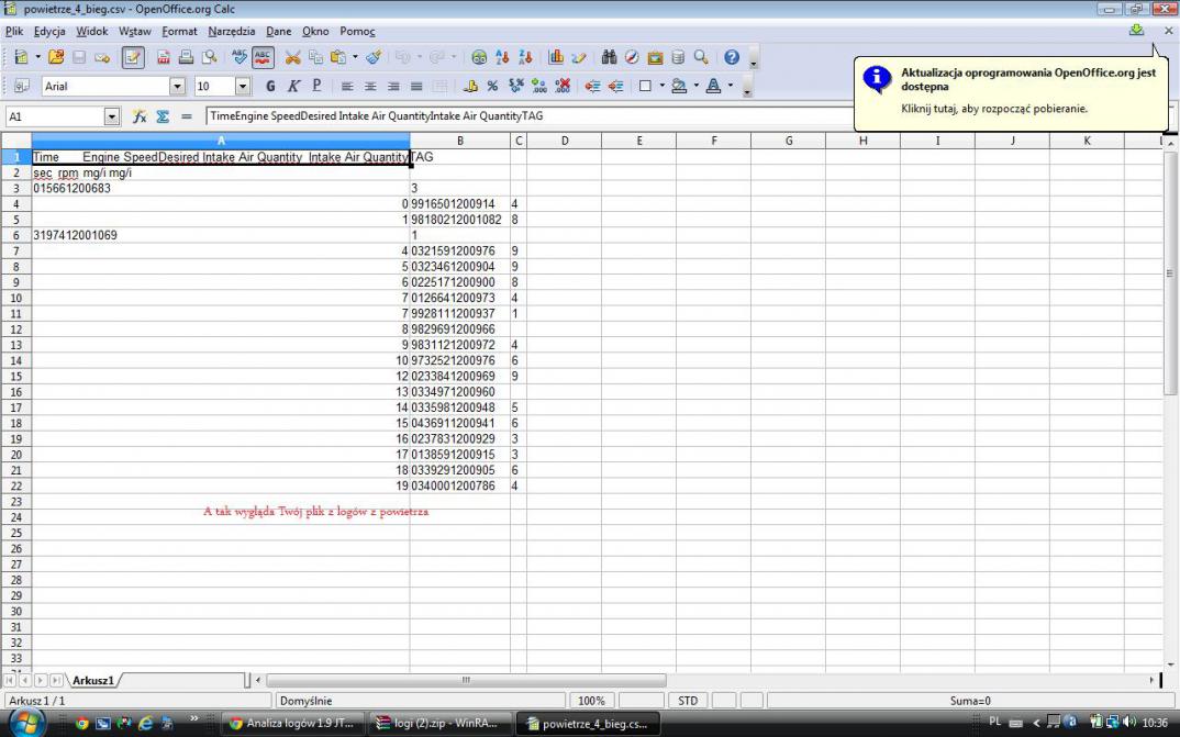

    Wiesz co Lukas tym logiem to bym się nie sugerował, bo jak się plik podglądnie to tam jest coś zdrowo pojechane. Brakuje kolumn z danymi - tak jakby coś się źle wyeksportowało. Wydaje mi się że musiałbyś jeszcze raz zrobić loga z powietrza.

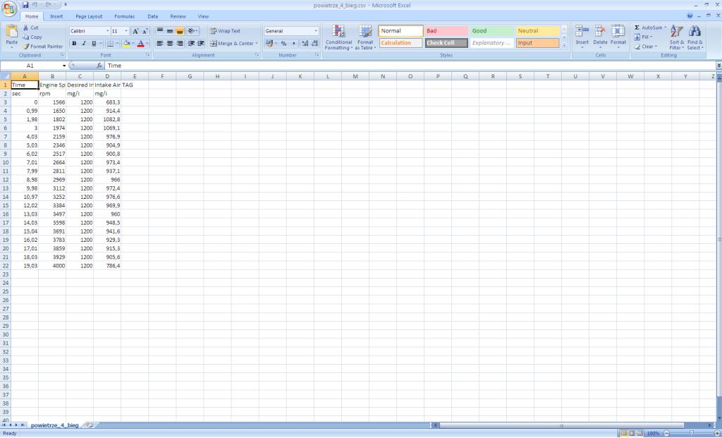

    Tzn danych jest mało bo zależało mi na jak najbardziej precyzyjnym odczycie (im więcej parametrów tym niestety opóźnienie odczytów większe). W rezultacie logowałem tylko obroty i masy powietrza.

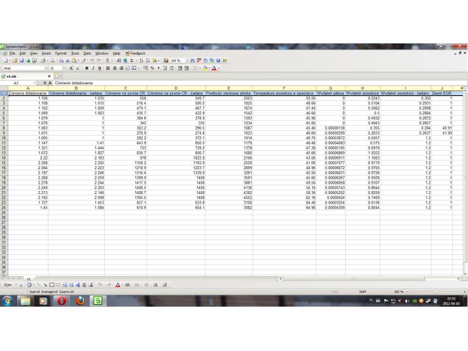

    Cytat Napisał lukas.elk Zobacz post
    Lukas porównaj sobie te dwa prt sc - komentarze w środku

    Widzisz ze z plikiem jest coś nie tak i dlatego w FESie wygląda to jakoś dziwnie...

    Ten sam plik w MS Office Niestety Open Office czasami głupieje
