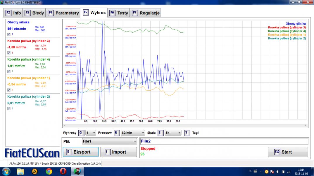

Po podłączeniu Do MES nie podoba mi się wskazanie przepływomierza, zmierzona masa powietrza jest sporo niższa od oczekiwanej.....
Załączam loga, może da radę coś z niego wywnioskować?

Specialista nie jestem ale slabo wlasnie wyglada z tematem przeplywki :o
Wysłane z mojego SM-G928F przy użyciu Tapatalka
Niech sie jeszcze ktos wypowie , ale obstawiam ze tak

A panowie czy jeśli mam uszkodzą przepływke to ucina też dawkę paliwa?
Wartość zmierzona dawka paliwa jest sporo niższa od oczekiwanej ilości paliwa.
Wysłane z mojego SM-G955F przy użyciu Tapatalka
Zawór egr raczej się zacina, odpinajac przepływke wyłącza się egr ja bym osobiście zaślepił na próbę i sprawdził. Ps. Bez przepływki mapa zaworu egr się wypełnia i nie jest on sterowany

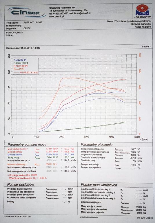

Cześć,
Szukamy brakujących koni. W silniku JTD 16V (140KM) hamownia wypluła 112 KM i 275 NM.
Według mnie geometria do czyszczenia ale może komuś coś się rzuci w oczy. Czy nieszczelność w układzie dolotowym może powodować, że turbo za bardzo się rozkręca odbierając wcześniej za niski sygnał ?
Hamownia.jpg6 Bieg.jpglog.jpgPokaż załącznik 6 Bieg.rar
Pojawiło się u mnie przeładowanie ok. 250mBar w zakresie niskich i średnich obrotów. Przy maksymalnym obciążeniu wartości w miarę się wyrównują. Max. różnica pomiędzy oczekiwanym, a zmierzonym ciśnieniem wynosi 350mBar. Max. ciśnienie doładowania odnotowane przez Multiecuscan to 2300 mBar. Czyżby zapieczona geometria? Auto jeżdżone głównie w mieście.

Ciężko stwierdzić po takim opisie. Jak geometria stoi, to i w górnym zakresie powinny pojawić się anomalie.
