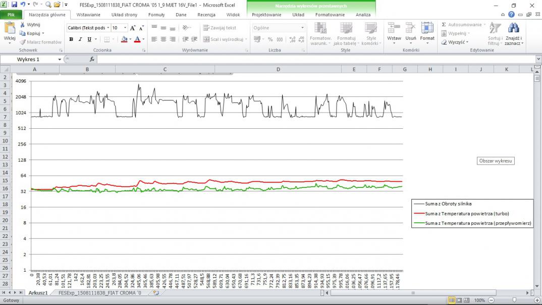

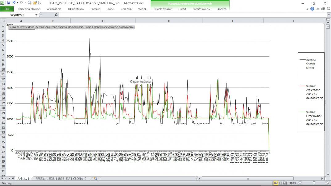

Borykam się z problemem braku mocy - silnik 1.9 jtd 16v 140 KM. Auta jest strasznie mułowate - max ciśnienie doładowania w MES jakie udało mi się uzyskać to było 1,8 bara, czyli 0,8 doładowania. Ciśnienie sporo niższe od oczekiwanego. Krótki log załączam poniżej:

Witam.
Czy ktoś mógłby rzucić fachowym okiem na logi mojej 159 1,9 16v ?
Robione na trzecim biegu ze względu na warunki.

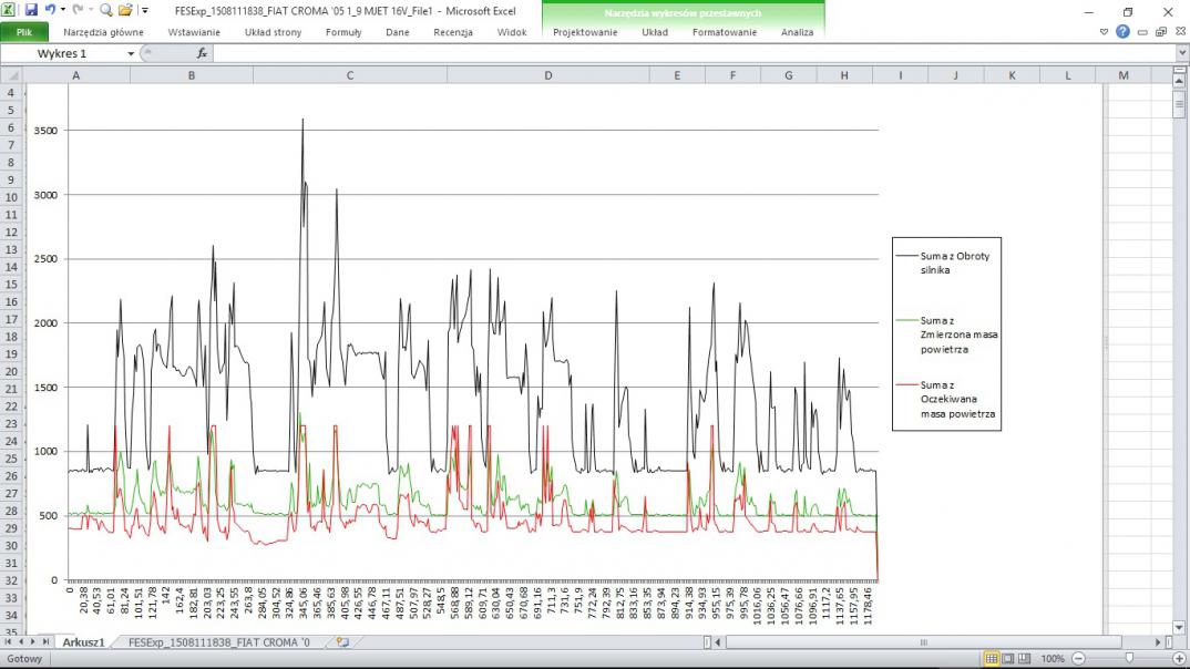

Głównie chodzi mi o prace przepływomierza bo po jego odpięciu czuje że nieco lepiej przyspiesza ale już sam nie wiem bo tutaj wszystko wygląda ok :/ Chyba że czegoś nie dostrzegam.
Z góry bardzo dziękuję.
