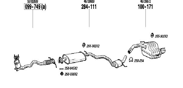

W wersji 120KM jest 3katalizatory i 3 sondy lambda. W wersji 105Km jest jeden katalizator i 2 sondy lambda. Najłatwiej te silniki właśnie po tym odróżnić.
Zaskoczyłeś mnie tym tak samo jak był zaskoczony eper przy sprawdzeniu.
Jest jeden katalizator i dwie sondy lambda w przypadku 105KM i 120KM ;)
No właśnie też byłem zaskoczony jak to przeczytałem :) 1 kat i 2 sondy są - nic tam więcej nie upchnęli :)

a są 3 sondy i 2 katy :)
u mnie obecnie jeden kat i 3 sondy :D

Pietia coś kręcisz z tą ilością katalizatorów - jeśli w 120KM 1.6TS jest jeden to co to są te pozostałe elementy?
teraz już wiem że plecionka czy łacznik elastyczny jak zwał tak zwał jest w wersji 105 km okrągły a w 120 km w przekroju bardziej pod prostokąt tylko czemu u mnie jest okrągły hmm...
być może dlatego ze do 01.2002r. byl montowany jeszcze inny katalizator przedni, reszta pozostała bez zmian.

W wersji 120KM są trzy, tylko niektórym może się wydawać, że sa dwa (bo ten przy kolektorowy jest jak by podwójny)
