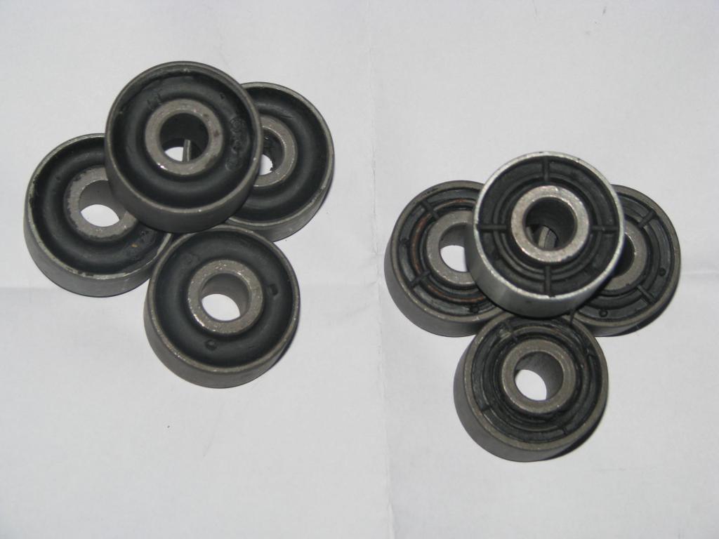

    To tak na szybko...
    Pierwsze z lewej to tuleje na przód (patrząc od tyłu auta)
    Drugie z lewej to na tył (patrząc z tyłu auta)
    Jest pomiędzy nimi różnica. Jedne są "gładkie" drugie nie'
    Poza tym te "gładkie" mają większą średnice.
Nazwa:	IMG_3243.jpg
Rozmiar:	54.5 KB
    Wahacze, poza tulejami różnią się długością.
    Te na przód (patrząc od tyłu) są dłuższe o parę centymetrów.

    Zasit, nie rozumiesz o co koledze chodzi.
    On nie chce wszystkich kupować wahaczy, tylko na jedną stronę - jego kasa jego wybór.
    Są dostępne pojedyncze sztuki - no ale różnią się długością i tulejami.
    Patrząc od tyłu samochodu ten drugi wahacz, na mniejsze tuleje ma 560 mm.
