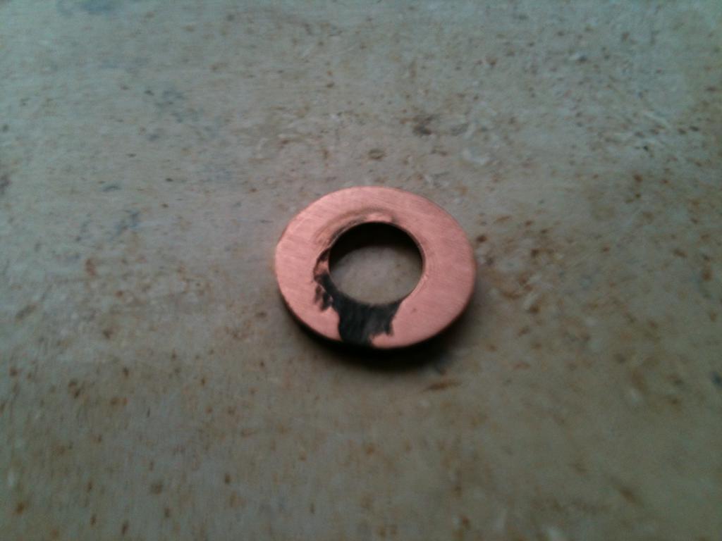

    Powyżej foto uszkodzonej podkładki pod jednym z wtrysków.
    Czas naprawy: ok 90 min. (czyszczenie+wyciąganie)
    Koszt naprawy: 100 zł.

    poltorej godziny nad jednym wtryskiem? a uzyles do tego takich specjalnych sciagaczy do wtryskow czy po prostu podwazales wtrysk az wyszedl?
    tez mialem jakis czas temu problem z tymi podkladkami i mam traumatyczne przezycia, o wiele wiecej czasu mi to zajelo

    Nie ja robiłem, mechanik.
    Z tego co widziałem to nie używał on jakiś specjalnych narzędzi, jakiś spray do rozpuszczania tego co było wokół wtrysku na zmianę z wydmuchiwaniem tego. Ściągnął sobie też pokrywę zaworów i tu miał zdecydowanie łatwiejszy dostęp bo mógł użyć klucza bodajże 27 i w końcu wtrysk wyszedł. Oczywiście nie omieszkał wcześniej powiedzieć, że gniazda mogą być na tyle wypalone, że będzie się szykowała większa robota
