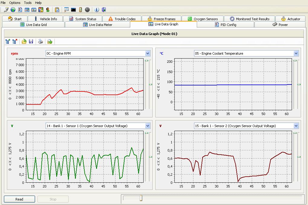

    Wszystko jest ok tak ma być , tutaj jest wszystko ładnie opisane, http://www.forum.alfaholicy.org/147/...postoju-3.html

    - sonda pre-cat i post-cat dla 147 1.6 TS.
Nazwa:	sonda post+cat.jpg
Rozmiar:	148.5 KB
