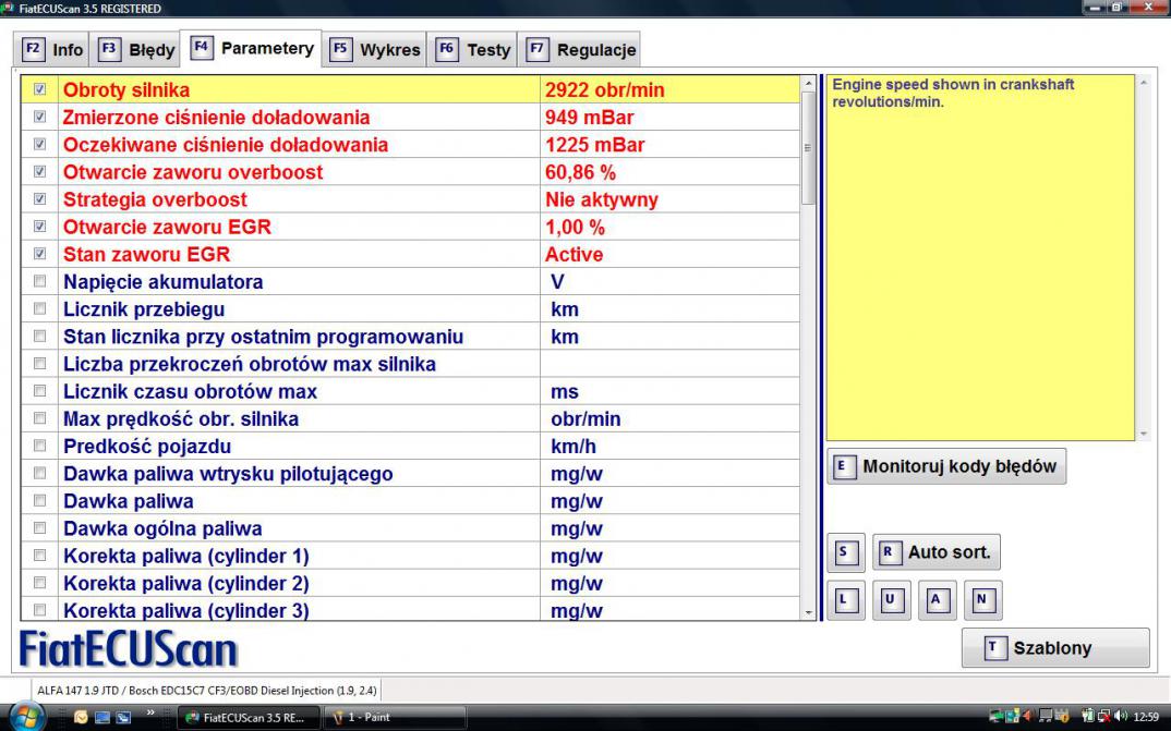

    Problemem jest to że gruszka a co za tym idzie zmienna geometria nie chodzi tak jak powinna. Przy wymianie wężyków ustami chodzi jako tako ale podłączona pod zawór praktycznie wcale.
    Kupiłem kabelek i dzięki niemu jest już trochę jaśniej.
    Screen pierwszy i drugi samochód przy wolnych obrotach i przy 3 tys jak widać ciśnienie doładowania nie wiele wzrasta ...
    Załącznik 54919Załącznik 54920
    Screen trzeci i czwarty ta sama sytuacja tylko cięgno gruszki sterowane ręcznie co jak widać daje większe ciśnienie ...
    Załącznik 54921Załącznik 54922
    Następnie postanowiłem zrobić test drogowy z którego log zamieszczam w załączniku. Różnice ciśnień są już dużo większe i przy ok 3.5 tys. obrotów wywaliło błąd :

    Nie lepiej pożyczyć gdzieś (warsztat mechaniki, znajomy itd) manometr podciśnienia i zobaczyć ile masz na wężyku. Ma być około -1 Bar i podczas szybkiego naciskania hamulca nie może spaść poniżej -0,8 Bar. Podłącz jeszcze belle pod kompa i zrób loga z przyśpieszania z nogą w podłodze na 4 biegu od 1500rpm do 3500 rpm z mierzonym i docelowym ciśnieniem doładowania (nie chodzi mi o prt. SC. a o wyeksportowany wykres w zakładce F5 wykres w FESie).

    Dziś zrobiłem test i wykres tak jak prosiłeś Masz go w załączniku. Pozdrawiam

    U ciebie ciśnienie doładowania ledwo osiągnęło 1300 mBar. Najprawdopodobniej masz nieszczelność na dolocie (na 90%). Dziurka musi być niewielka skoro ok 300 mBar potrafi napompować. Przy okazji szukania przeczyść sobie czujnik ciśnienia doładowania i przeszukaj dokładnie intercooler czy tam gdzieś ci ciśnienie nie ucieka. Najlepiej jak ktoś będzie trzymał auto na 2000rpm a ty będziesz przeglądał węże. Pozdrawiam
